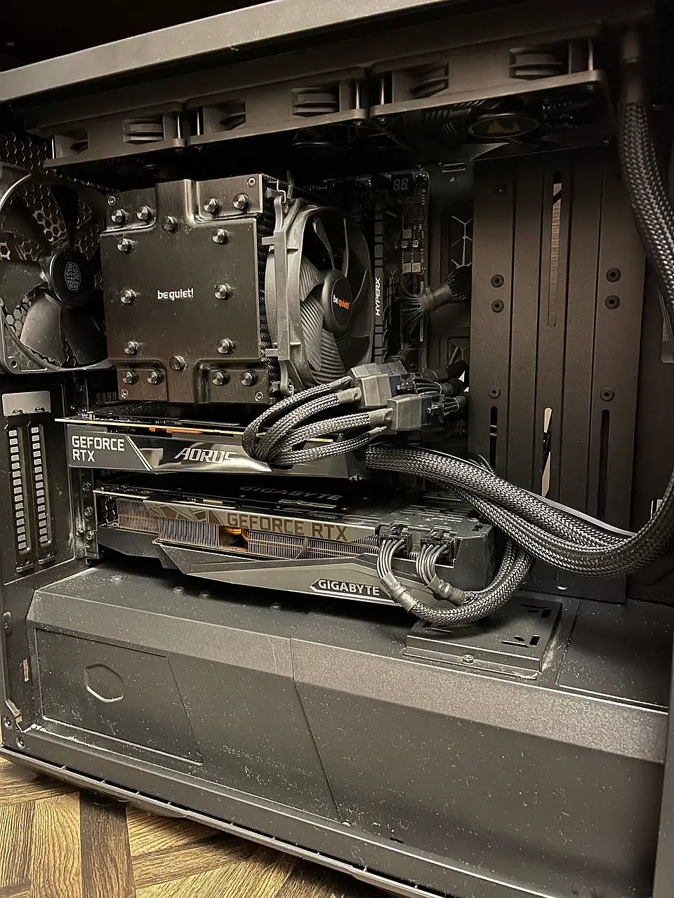

Мы сейчас стали рассматривать вариант замены 2080Ti на 4090. Но опять же. Есть желание сохранить 3080 и получить хорошую производительность. Возникает вопрос. Какой корпус вывезет две видеокарты. Так же рассматриваю вариант на райзере.

Нет. Мне сейчас нужен совет как в корпусе уместить 4090 и 3080)

Если нужен закрытый корпус без райзеров под виз 24/7 то вот так.
В большой корпус аля как в видео влезут и две на воздухе, но тогда нужно, чтобы в дверце корпуса был вентилятор что ли. Или без дверцы, но тогда и корпус не нужен )).
На сайте c 25.01.2020
Сообщений: 4

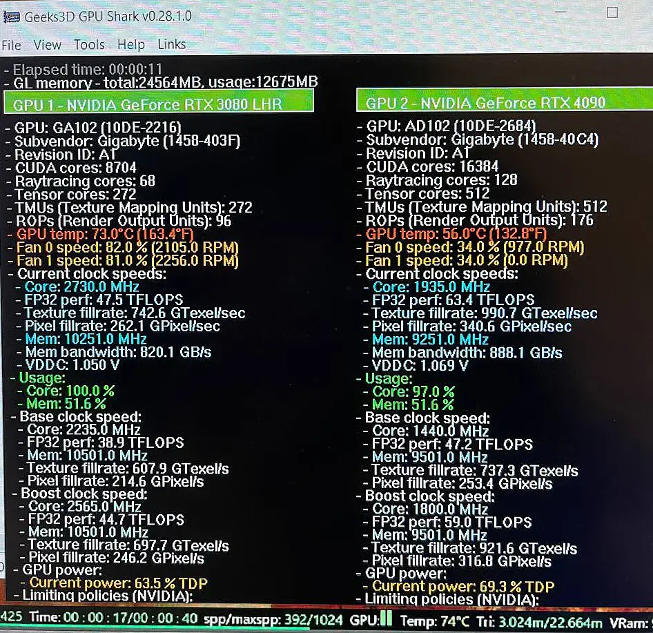

Собрал я таки 4090 и 3080 в одном корпусе. Решение нашлось следующее. Взять 4090 на воде.
Посмотрев тесты в рендере и почитав множество комментариев, понял что народ либо не шарит за Octane рендер или за рендер в принципе, либо просто строят из себя слишком умных людей.
Цитата darknia:
Никаким энвэлинком их не объединить
Это и не нужно! Мощности задействуются обеих карточек. Результаты тестов могу привести. А в двух словах 4090 выдает в октане 1200 попугаев, прибавляем 3080 выдает 1800 попугаев. Тестами с офф сайта подтверждается.
Цитата darknia:
Ну если не лениться и ознакомиться со спецификациями
Если открыть таблицу и не полениться сравнить производительность А6000 и 4090, можно легко догадаться кто тут батя в рендеринге. И видеопамять тут не причем. Нужна мощность ядер.
Подкрепляю информацию данными видеокарт во время рендера.
