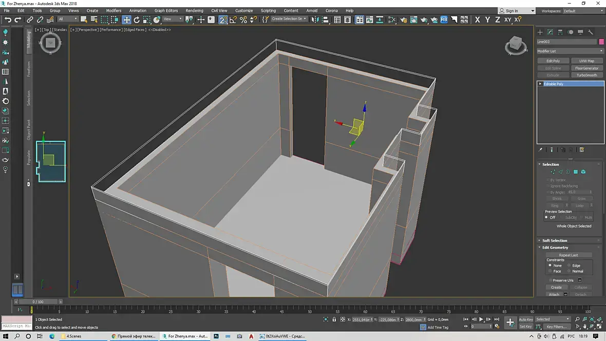

Подскажите пожалуйста, как создать плоскость здесь, между этим сплайном. Или иной способ сделать такой неровный потолок. Причем, с одной стороны плоскость есть

Нужно перейти в режим редактирования вершин, либо граней (кнопки 1 или 2) и подвинуть их насколько нужно.

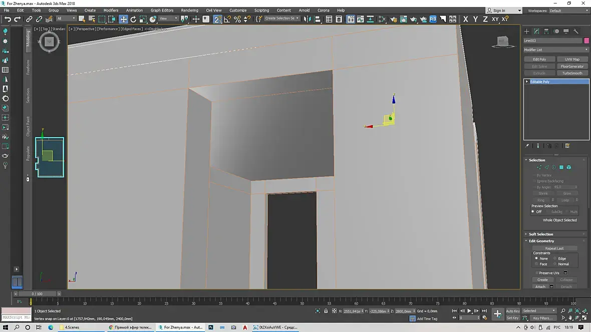

Ещё вопрос. Как здесь убрать оконный проем, или уменьшить по высоте? Ошиблась с размером. Border не выделяются. Что-то не могу додуматься как решить эту проблему
лучше пройдите курс по моделированию иначе форум будет делать этот проект за вас.

Цитата AlanSesarskiy:
Спасибо за совет. Проходила. К сожалению после них остались вот такие пробелы. Нелегко, когда даже не у кого о каких-то очевидных вещах спросить.

зы если вы одну комнату делаете то не обязательно моделить стенку одним куском, можно хоть из боксов стены строить лишь бы они пересекались, а не в стык в стык делались чтобы на рендере не было утечки света через щели. И не делать потолок плейном, по такой же причине
