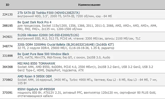

Есть два компа Первый я собирал себе домой сам и там всё хорошо.

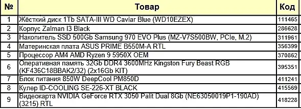

Второй дали мне на работе вроде бы очень похож на мой, но одна и таже сцена рендерится В разы  дольше на рабочем  компе.
Прикладываю характеристики компов и сцену. На домашнем 3 минуты, а на рабочем 18 минут. В чем может быть проблема??
вот сцена
Сообщений: 17143
Проблема может быть в перегреве. Кулер за 2500р с одним вентилятором не внушает доверия.
А вот в первой конфигурации хороший кулер, мощный и дорогой.

Еще и мама беспонтовая стоит, она не справляется с этим процессором, этому процу минимум нужен mortar, томагавк оптимал. Асус прайм, если мне память не изменяет самый низ рынка

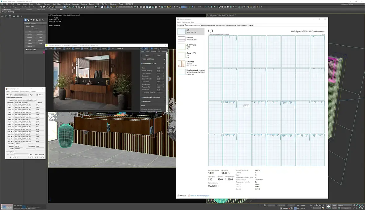

перегрева вроде нет . 65-70 градусов в среднем на рендере
Если это действительно так, то у нас только что случилась революция в охлаждении 16 ядер с помощью каких-то жалких 2500р.
А график нагрузки при рендере покажете? Из таскменеджера.

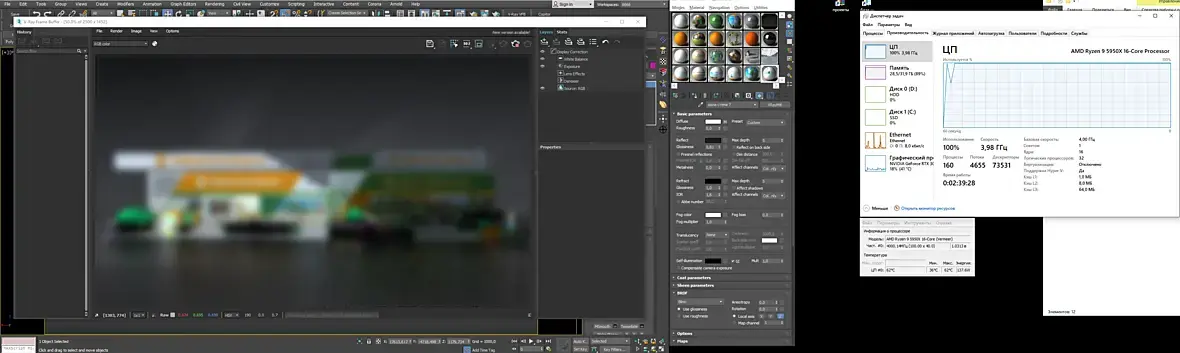

Чтобы исключить проблему в максе, можно прогнать оба компа в синебенче и посмотреть результат там.
Сообщений: 3991
65-70 гр. ... при частоте 2.5 )). Цифры нужны. Хотя бы скрин из диспетчера при визе.
На сайте c 02.12.2010
Сообщений: 494
переустановил винду и все проги.  вин 10, 21 макс и врей 5 . подобная сцена (выставочный стенд) 1 минута 52 с
температура процессора максимум поднималась 65 градусов. в чем точно была проблема не могу сказать даже.
Сообщений: 17143
То есть кулер за 2500р с одним дохлым вентилятором 120мм справляется с 16 ядрами????
Нормально так.
На сайте c 25.08.2016
Сообщений: 36
проблема этих процессоров не в том чем их охлаждать при рендере а в том чем их охлаждать при открытии гугл-хрома или в максе когда открываешь сцены на 20лямов и потом работаешь в ней, вот тогда температура скачет под 90гр. и очень странную вещь заметил не важно сколько в сцене лямов на рендере температура всегда от 63 до 66гр максимум даже если в сцене 80лямов! у меня водянка "Fractal design celsius s36", мать аурус мастер B550, проц в стоке, а у вас на скрине в рендере проц сам себя гонит на 4к, очень интересно как вы это сделали? он у вас в стоке или вы его разогнали до 4к, или это от того что движок врей, потому что в короне у меня всегда от 3800 до 3900 потолок??!!хотелось бы узнать какая температура вашего проца при стандартных работах... запустите прогу core temp и поработайте несколько часов и она вам покажет максимальную температуру... вот тогда интересно как этот ваш кулер "id-cooling se-226-xt black" охлаждает... очень интересно

Только вернул такую материнку. Она не держит двухканал. Вся оперативка была на 2,6. Причем работали вообще только два слота В1 и В2.
Сообщений: 7130
Better call Saul,
частота такая потому что гигабайт нормально не настроили частоту во время 100% нагрузки. нужно самому в биосе настраивать.
LOKLI,
нет перегрева потому что очень низкий вольтаж подается на 5950. ну и мать очень плохая - она не выживет долго
