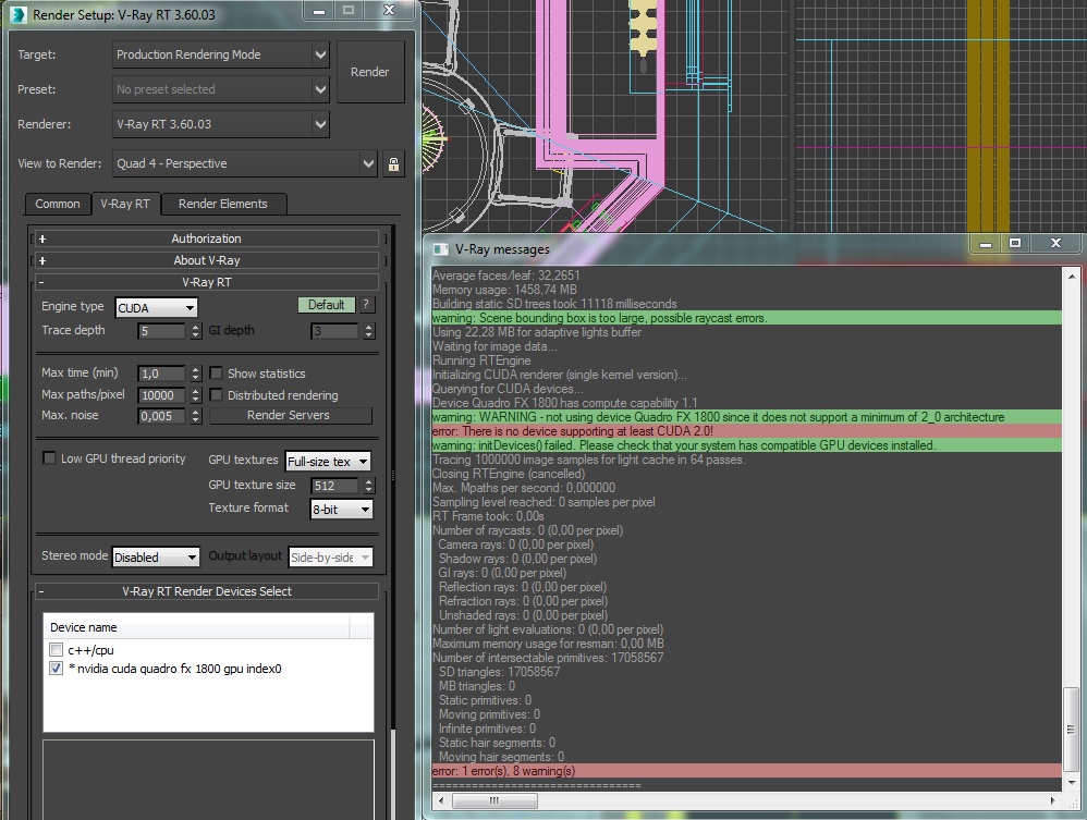

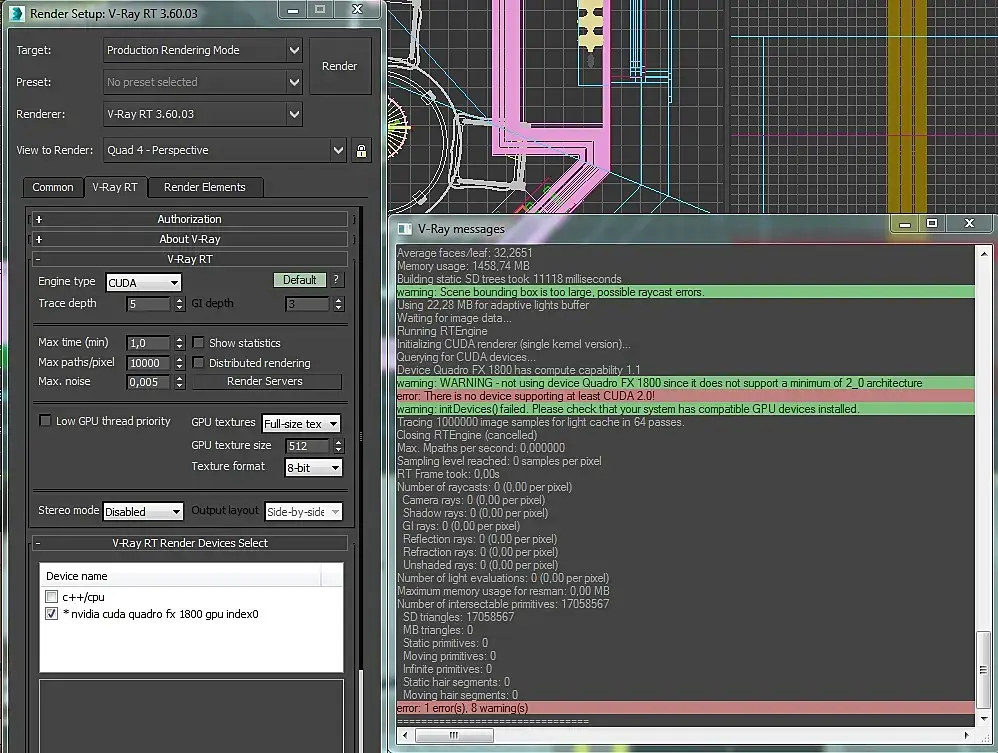

Здравствуйте, у меня крик помощи от нуба (ввиду отсутствия знаний и понимания что нужно сделать)
Описываю что имею...
железо:
Intel(R) Core(TM)i7 CPU 3,2GHz,
24 ГБ оперативы,
Nvidia Quadro FX 1800
еще лежит не воткнутая Nvidia Tesla c2050 (на нее отдельный вопрос)
Вообщем, читал описания видеокарты, нашел поверхностно речи про CUDA,
а как его настроить, не ведаю... Мне нужно успешно наладить настройки, чтобы рендер шел по средствам видеокарты. А вот где и что читать пробовать не знаю... в настройках Vray RT ставлю cuda - соответственно, что понятно дает ошибку и не рендерит)))
Прошу знающих людей направить меня, либо дать конкретное цу что нужно сделать, заранее благодарю.
Нарыл на форуме подобный крик о помощи, где человек готов был просто заплатить деньги за настройки.
Прошу и мне помочь.

Ну-с мне нужен специалист, который подскажет как использовать GPU на основе CUDA. По кол-ву памяти, конечно, карточки отсталые. Так как они нацелены на просчет с использованием параллелизма...
и так как эти карточки "не игровые" они меньше греются и жизненный цикл у них в разы выше...
Сообщений: 10629
rumbeer там нет никаких хитростей, вирей РТ автоматом все поддерживаемые карточки цепляет в просчет, там нет каких то хитрых настроек, либо надо просто выбирать, какие карточки не использовать, все это в настройках вирейРТ, все описано в оф хелпе на эту тему на оф сайте
да какая разница, игровые или не игровые, от квадр есть толк только в том, что у современных памяти дофига, но одна квадра 24 гиговая стоит как БУ автомобиль
На сайте c 14.06.2017
ну-с покупать как б/у авто для меня не рентабельно, конечно) а вот собственно, что я имею на данный момент. Почему и спрашиваю за возможность использовать карточку... cuda на FX 1800 1.1 а просит не менее 2.0...
есть ли лазейка с этим?..
потому что если я ее не обойду, смогу ли я использовать Tesla c2050 на Vray RT cuda?.. ее я не втыкаю так как она греется как космолет... без надлежащего охлаждения мне попалит quadro fx1800 в системнике...
сбыть tesla c2050 у меня не получится, как и сбыть quadro fx1800... вот и хочется без затрат обойтись... железо старое)))
