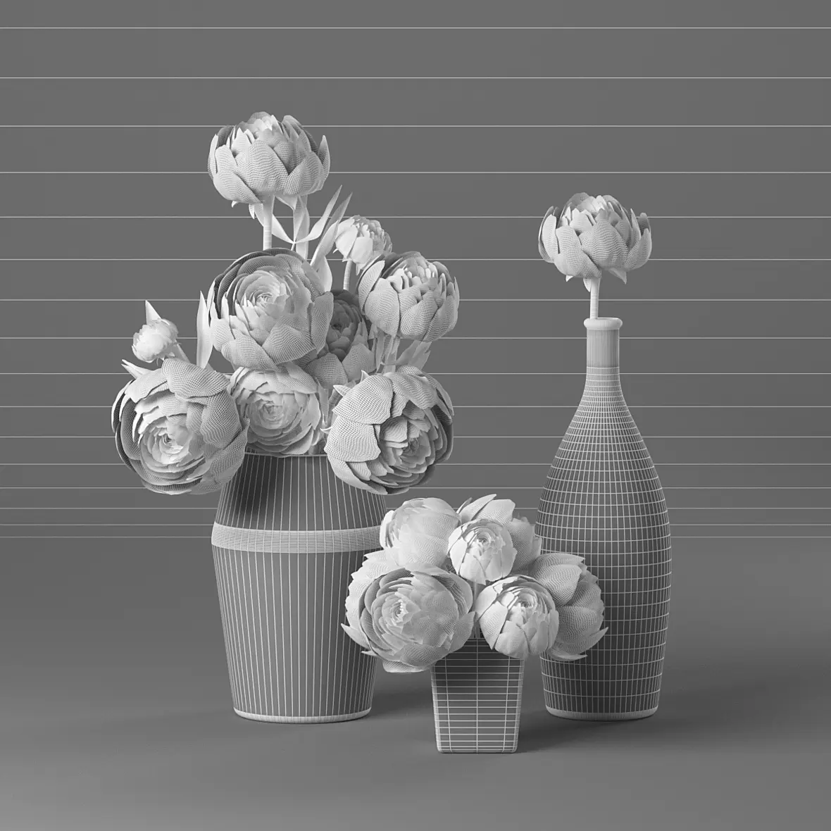

Всем привет! Есть такая проблема. Модель не приняли за большое количество полигонов примерно 1.6 млн. Написали уменьшить количество итераций. Пионы моделировал впервые, поэтому сделал несколько ошибок. Был наложен турбосмус и применен коллапс. как можно на данном этапе уменьшить количество полигонов? Если применить модификатор ProOptimizer, могут модель после этого приять? Сетка после модификатора уже будет EditMesh

Попробуйте quad remesher

TurboReverse. Я им ещё не пользовался, на видео только видел. Попробуй, может поможет.

Всем спасибо за советы! При ретопологии столкнулся с такими проблемами. quad remesher после ретопологии взлетают текстурные координаты на лепестках, а в ПроОптимайзер текстуры остаются но при уменьшении точек на половину, геометрия становится более редкой, однако количество полигонов остается та же. Мешер подходит идеально, но перетекстуреваты каждый лепесток не вариант. кто что может посоветовать?

вам же написали, инструменты ретопологии удаляют развертку, придется повторно ее создавать

ChDenis, в браше децемейшен мастером оптимайзь, с зажатой кнопкой кип ювис. будут не квады, но думаю не беда.

Так в чем проблема то? Скрипты что подсказали убирают итерации турбосмуфа и оставляет развертку, на персии найдите и попробуйте, квад ремешер это ретоплогия - машинная обводка модели там нет развертки так как новая сетка строится. Лучше заморочится и сделать нормально, треугольники могут во фри модераторы пульнуть не надо их злить))
Сообщений: 2977
Если просто турбосмусили и колапсили, то турбореверс справится 100%. Если это один объект с разным количеством итераций, то просто разбейте на отдельные объекты по айди и отдельно каждый реверсните до нужного состояния

Хочу выразить всем огромную благодарность за советы! У меня все получилось! Модельку приняли как лайт! Помог TurboReverse. им сократил количество полигонов с 1.6млн до 650 тыс. без потери текстур, но и плагин QuadRemesher был для меня реальным открытием, которым я точно буду пользоваться! Еще раз всем спасибо! Всем хорошего дня!

Еще можно было переделать через Pro optimizer. галочка KeepTextures сохранила бы текстуры, а smooth - autosmooth сгладил бы неровности. Там можно выбрать, какой %оставить. Сколько бы ни выбрали (до 10%), получилось бы годно. Это первый, так скажем, неотложный, скоростной способ резко уменьшить кол-во поликов, без потери вкач-ве рендера. Сетка станет треугольной, но кач-во рендера не упадет. Ну и оригинал у вас останется, сетка станет почти не способной к изменению, что не позволит скомкнистить вашу геометрию, тк такая сетка никому не нужна, кроме рендер движка)

Я прооптимайзером пробовал делать, но результат меня не очень удовлетворил. Но это еще из-за того что я на этапе изучения моделирования, поэтому бывают такие моменты где в элементарных вещах не понимаю и пытаюсь разобраться) но за совет в плане экстренной оптимизации через прооптимайзер большое спасибо!

Он реверсит только объект, состоящий из одного подобъекта. А там в пионах их дочерта. Заманаешься детачить и реверсить (но видать автор был настойчив :-)). И если по стеку дальше были какие-то изменения, то шансы получить начальную сетку практически нулевые.

в пиона сначала все лепестки были отдельными объектами, но потом я их приатачил. при использовании TurboRevers просто выделил бутон и применил, TurboRevers без проблем снизил количество итераций.
Сообщений: 17063
походу они новую версию запилили которая уже умеет без разборки на подобъекты. Интересно
