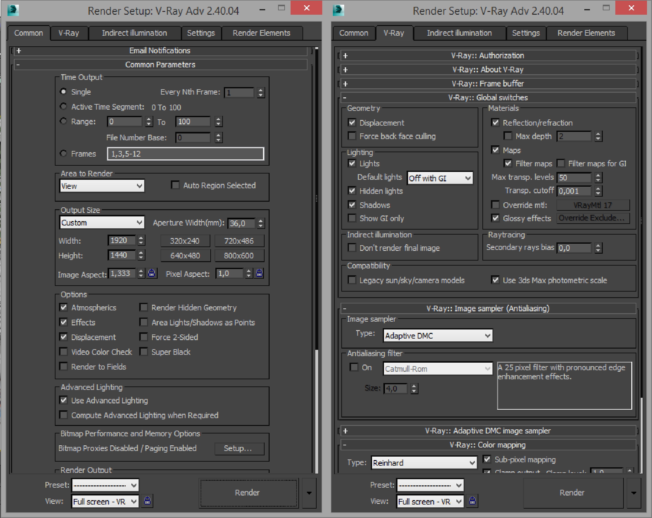

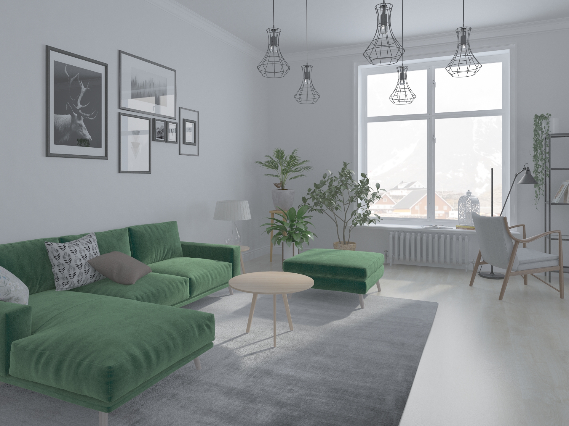

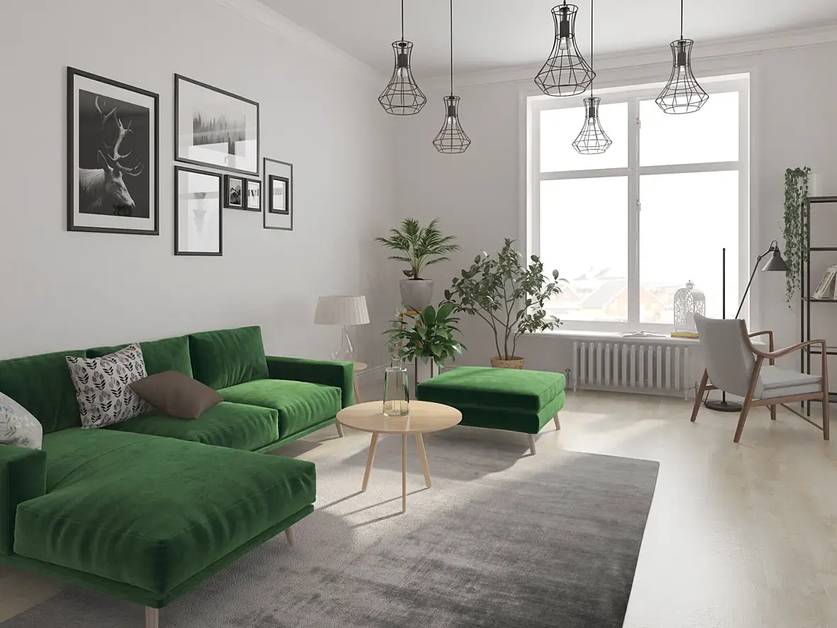

В 3DS Max работаю второй раз. Настройки Vray выставляла основываясь на видео уроках. Проблема такова, что исходная картинка получается бледная, ненасыщенная, складывается впечатление, что интерьер в тумане. Я не знаю, что делать. Это курсовой проект, а сдавать уже в понедельник smiley-cray.gif. Поделитесь своими знаниями пожалуйста. Изображения и настройки рендера прикреплены ниже.

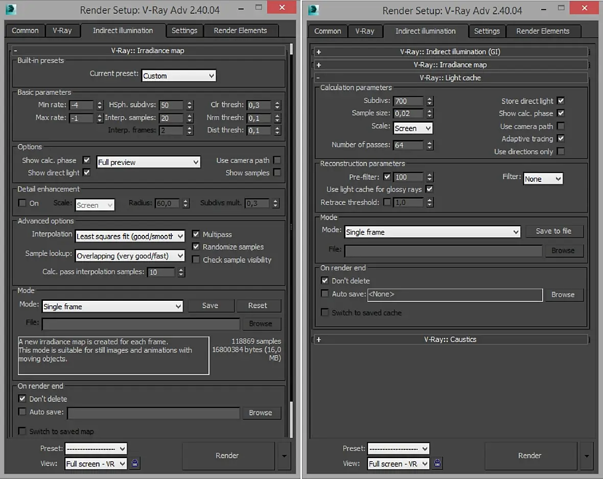

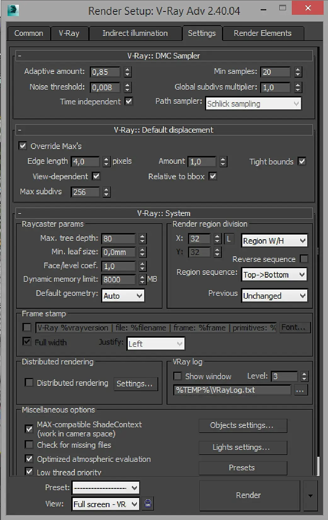

Настройки:

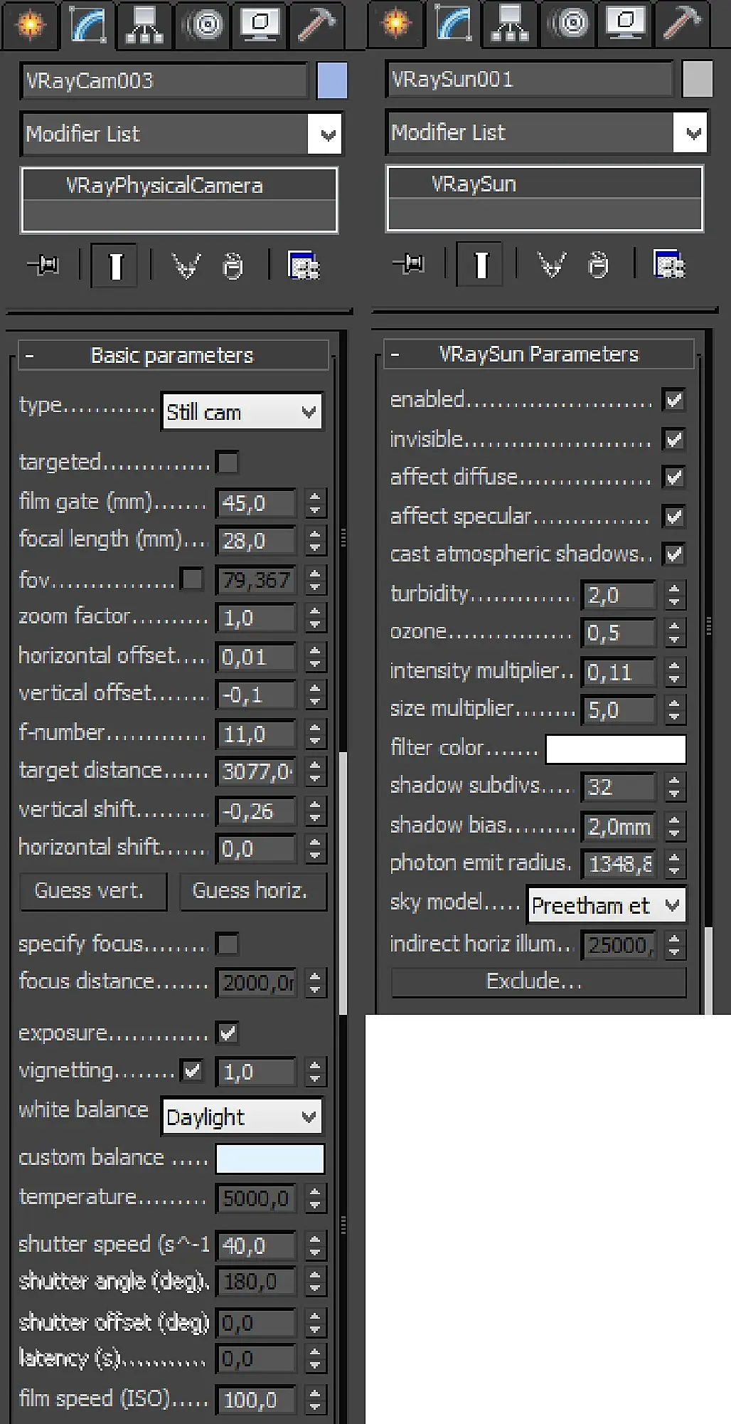

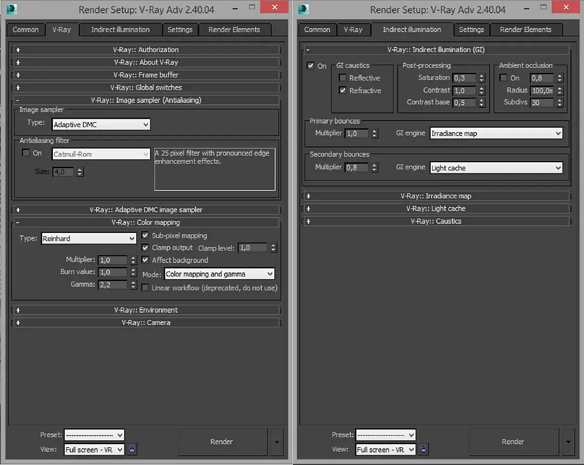

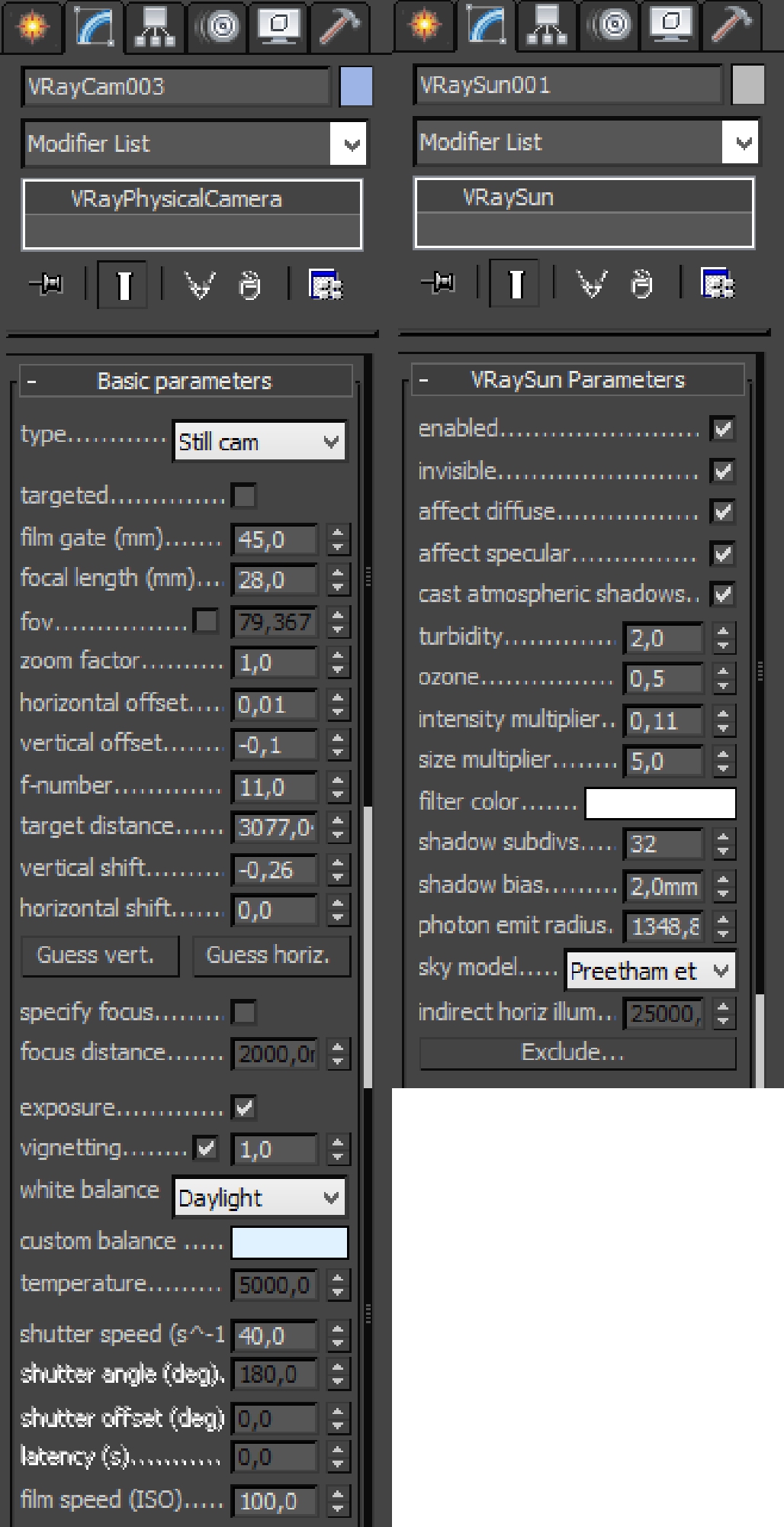

Настройки одной из камер и солнца:

Цитата Nickey:
Просто добавь контраст
Ух ты! Его, получается, только в Photoshop сделать можно?

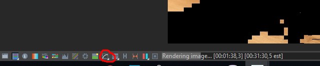

Галка эта выключена у тебя ?

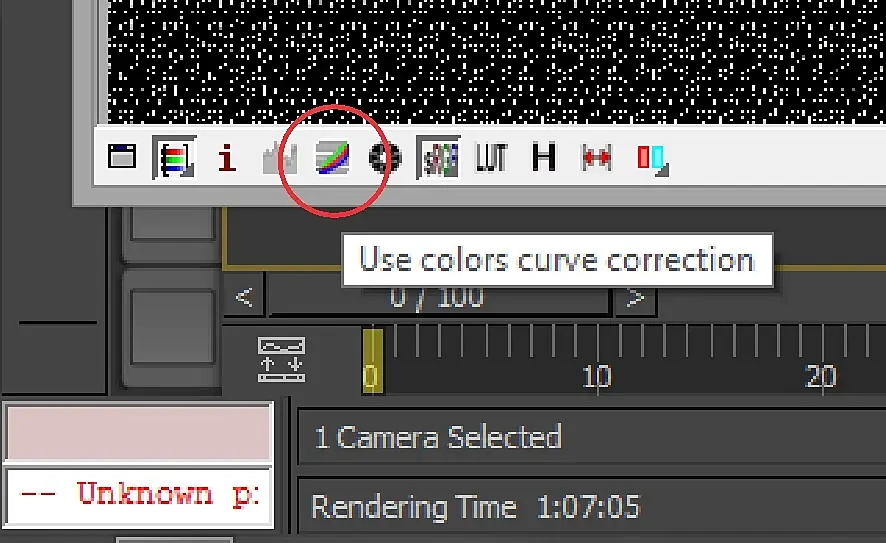

Eugenia1997 В максе тоже можно. внизу окна рендеринга есть кнопочки. Поищи кривые как фотошопе можно прибавлять контрастности.

Эта?
На сайте c 07.02.2016
Сообщений: 327
вот эта. Попробуйте ее нажать
На сайте c 18.09.2017
Сообщений: 57

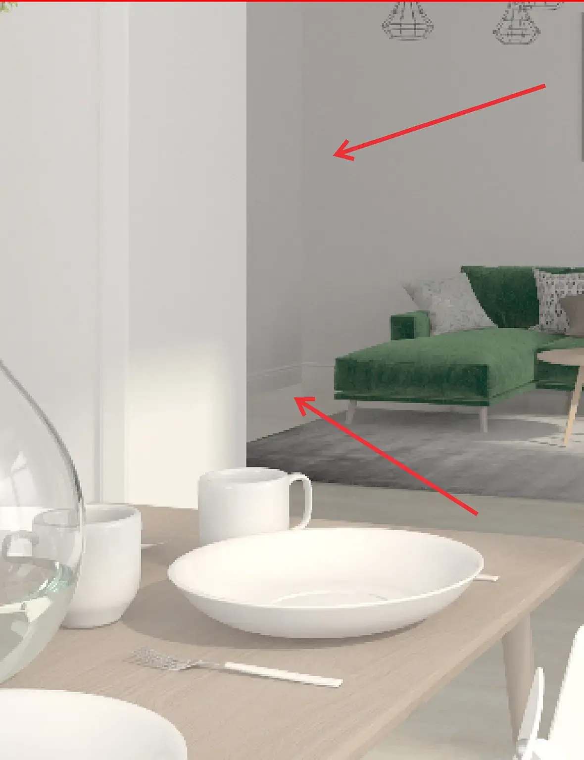

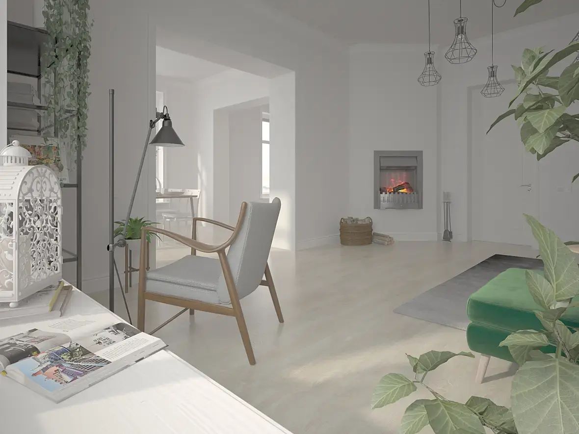

Я включила эту кнопку и отрендерила фрагмент, но, мне кажется, ничего не изменилось. Плюс на этом ракурсе угол почти не читается и там в принципе что-то странное...smiley-sorry.gif
sRGB была изначально нажата
Получается, только контраст спасет?

У Вас V-ray старенький. Можно было бы обновиться до новой версии. Она пошустрее и попроще будет. Что касается " мутности", то тут гамма 2,2 влияет. Она высветленная слегка, в фотошопе можно до ума довести, конечно, по контрастуsmiley-smile.gif

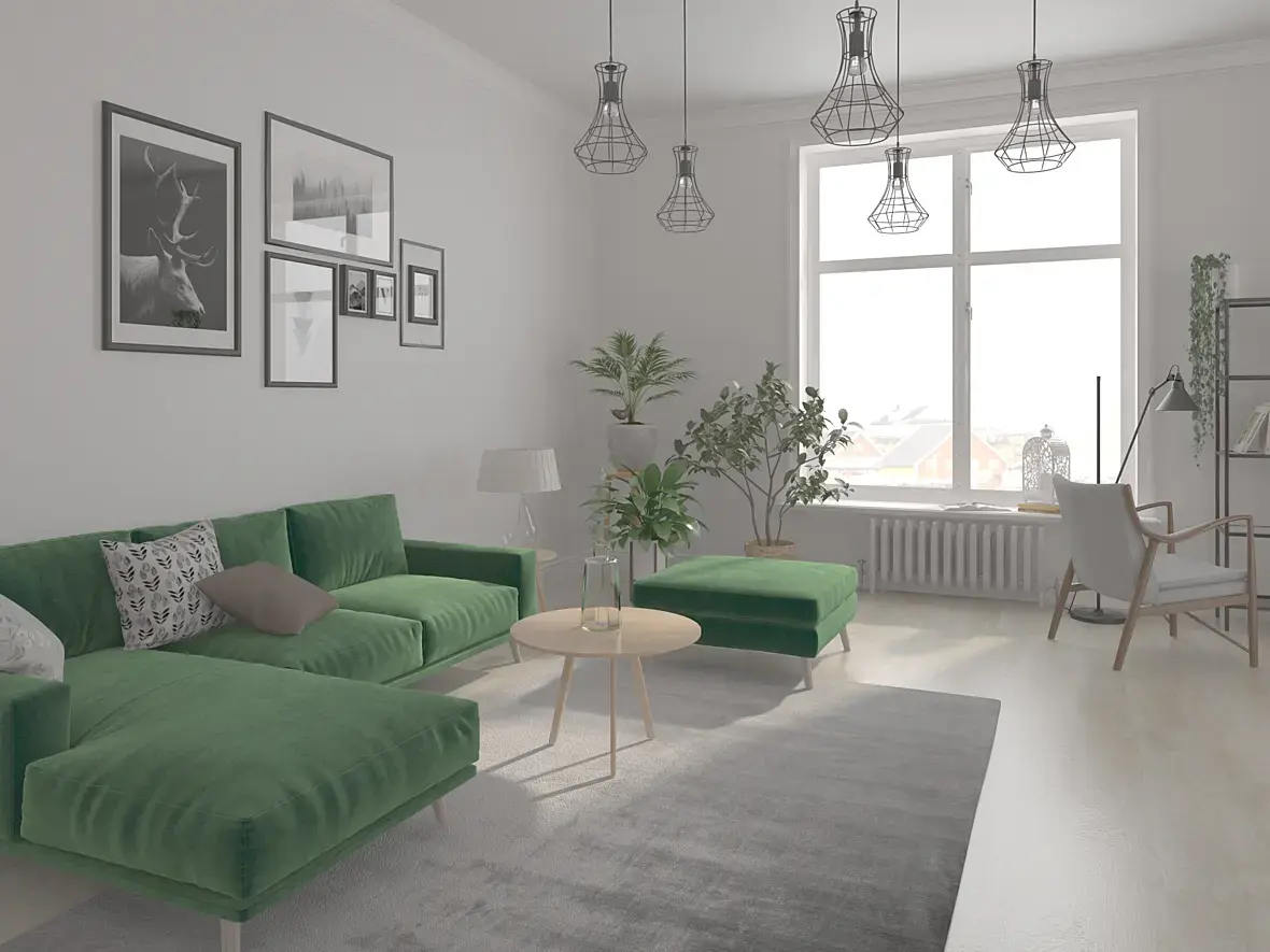

Хорошо, спасибо. Еще вопрос насчет температуры: на камере стоит Daylight, картинка более теплая получилась. Может что-то еще сможете посоветовать?
Вот картинка с температурой 5000:

Теплая она из-за VraySun, скорее всего. Солнечные лучи влияют. У вас кнопка srgb отжата?
Сообщений: 57
Нет, нажата.
На сайте c 17.02.2017
Сообщений: 55
г. Москва
Выключите. У Вас в свитке Color mapping, судя по настройкам, стоит режим color mapping and gamma. Это говорит о том, что будет использоваться гамма 2.2, которая в этом же свитке указана. кнопка Srgb тоже переводит изображение в 2.2 гамму, грубо говоря. При этом режиме она не нужна

Окей, спасибо. А как быть с тем углом, что выше? С ним можно что-то сделать?
Сообщений: 55
г. Москва
Я не совсем понимаю, что там, по картинке сложно сказать. У меня две версии: либо группы сглаживания, либо косяк с irradiance map. Если хотите, можете сцену мне скинуть, я посмотрю.

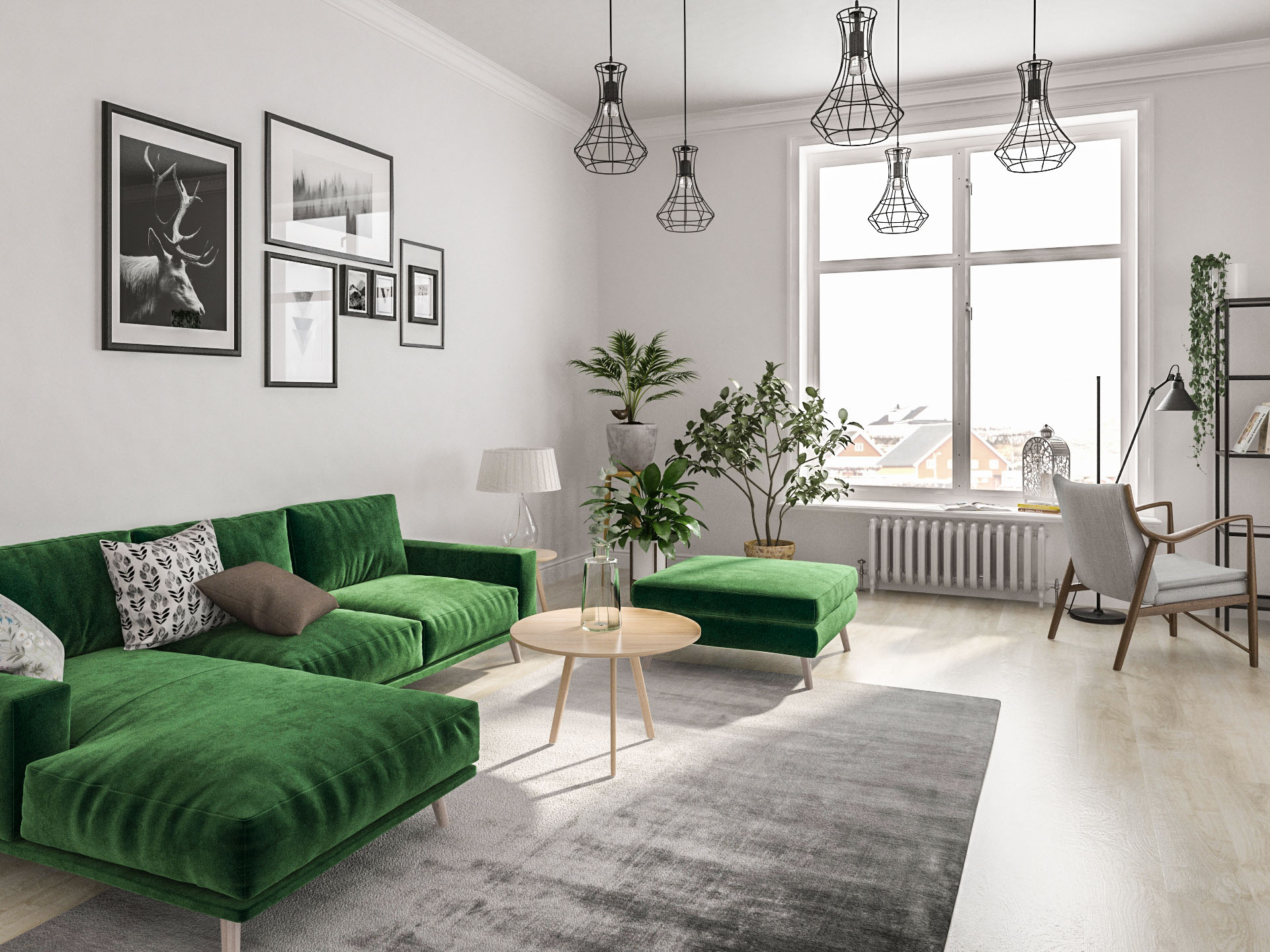

Немного постобработки и нормально
Сообщений: 57
Спасибо большое за советы! Все подправила и сдала курсач!!!smiley-biggrin.gif
