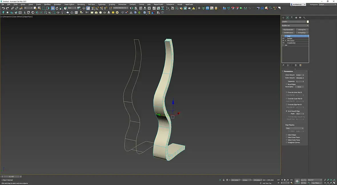

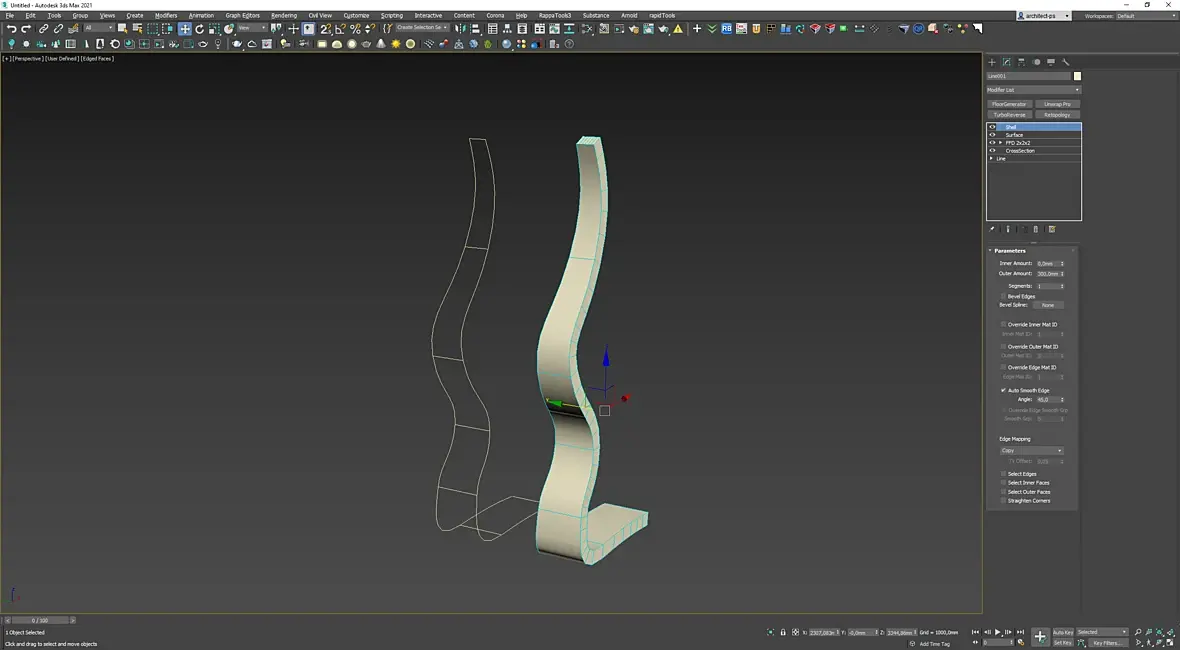

Сплайны все могут двигать.... я бы основную часть делал так
