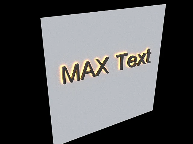

На сайте c 24.02.2016
Сообщений: 139
Насветить на белый плейн и наложить screenон в ФШ тогда

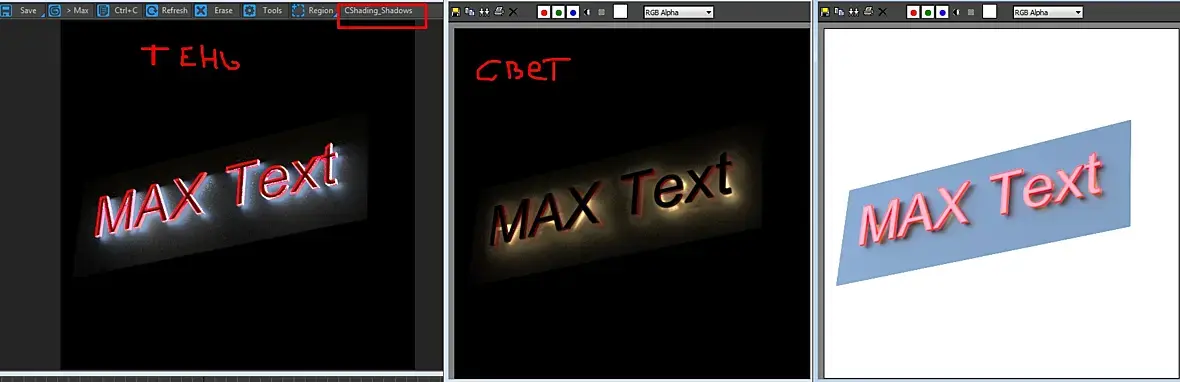

На сайте c 14.12.2010
Сообщений: 1782
spb.ru
на тёмненький удобнее. тень+свет+буквы+маска на буквы
На сайте c 16.02.2010
Сообщений: 41
Спасибо! странно что нет более простого метода, думал как-то через альфаканалы и shadowcatcher можно

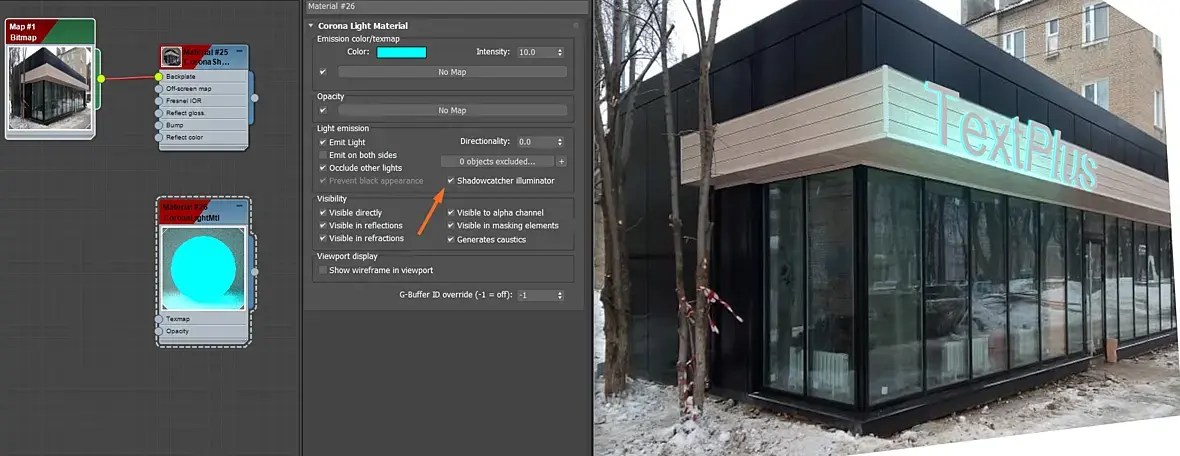

Сообщений: 4785
галочку тут поставьте для освещения шедоукетчера, альфаканал не нужен проще в максе шедоукетчером, с композом и альфой возни больше
Сообщений: 41
Я знал про эту галочку) но не допёр запихнуть фотку в backplate. Благодарю, то что надо
