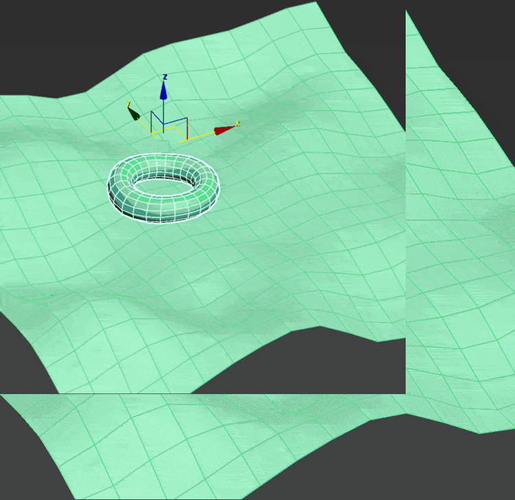

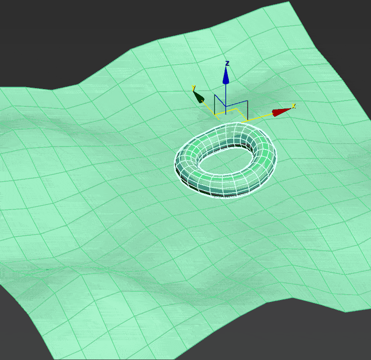

Друзья возможно ли повторить такое средствами 3ds max? (это сделано в блендер)
https://blender.stackexchange.com/questions/26023/in-blender-3d-is-there-any-function-like-flow-along-surface-in-rhino-3d/26075
На сайте c 25.04.2008
Сообщений: 3465
supergex, да. копать в сторону Conform

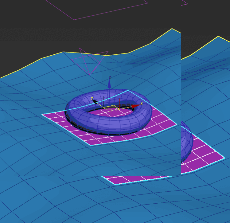

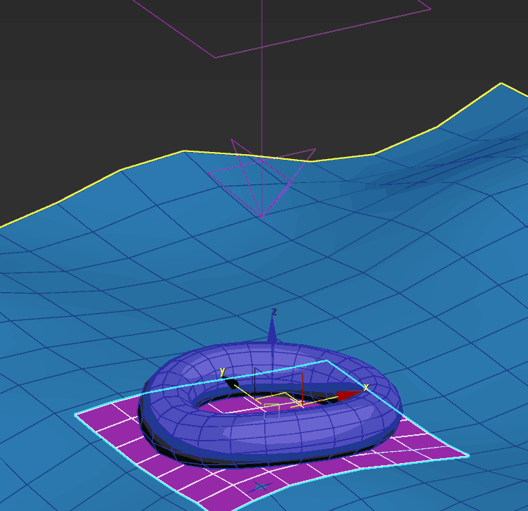

Цитата supergex:
вы, но Conform это статическое проецирование (на этот счет я обычно пользуюсь Geometry Projection), а здесь надо именно динамическое изменение одной поверхности под другую.
о чем ты? все верно подсказывают
https://ibb.co/ycmsnKn3

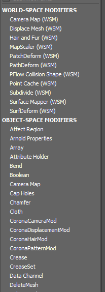

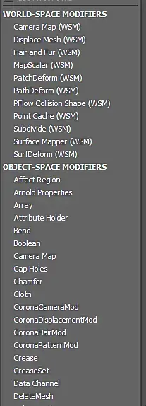

На сайте c 04.03.2008
Сообщений: 258
Спасибо всем, но действительно у меня нет такого модифика хотя макс 24
На сайте c 21.12.2007
Сообщений: 3745
service pack 2 поставь. будет
Сообщений: 258
GorillaZ, Medonozza,александр...,  благодарю!) Вот не зря обратился🙂
