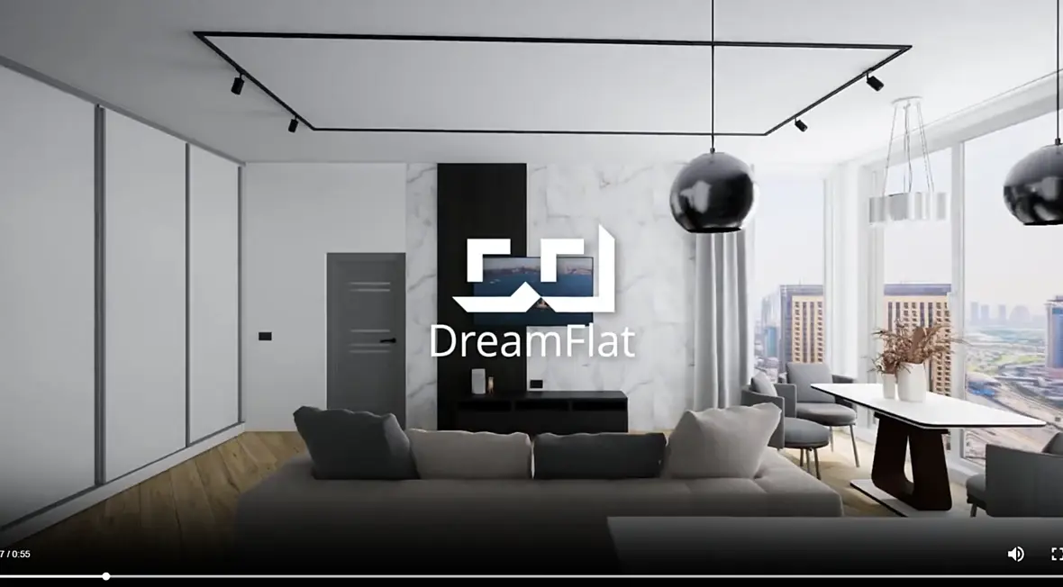

А вот что делать с объемом такого рода -- чтоб ты его мог крутить... н.п. ты телефон подключаешь к большому экрану телевизора и такой загрузил ссылку (или как) и пошел по помещению, посмотрел на лево, на право, на потолок... нажал стрелку -- ушел в гостинную, там покрутился - пошел на кухню ))) -- короче такая  "гугл карта", бывают румтуры по магазинам каким-то например. Так ведь можно с хороших рендеров склеить "бродилку"?
Цитата coo1erman:
Интересно, под смешной программой подразумевается что то типо Pano360 или Unreal Engine?
В общем, в вопросе даны и ответы. Lumion ещё есть, если прям всё в real-time нужно.
надеюсь подгрузилось. вот такое -- это "смешная картинка" ... ну когда визуал выглядит как 3д макс 2005 года )))

SimaZ84, даже в 2005 году делали мега фотореалистичность, так что некорректный термин
