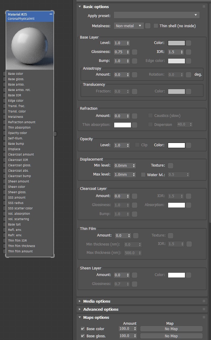

Всем привет! Когда пересохранила модель в более старый формат (из 2024 в 2018) и открыла, то заметила, что текстуры в material editor выглядят иначе, хотя на самой модели и на рендере всё осталось в первоначальном виде. Подскажите, пожалуйста, нужно ли все материалы переводить из physical mtl в legacy mtl? Или можно как-то оба варианта оставить? Работаю в 3ds max 2024, Corona 12

физический материал добавили в 7 короне, если не ошибаюсь, до этого был просто коронаМтл(сейчас легасиМтл), вы можете использовать как новый, так и старый материал в одной сцене спокойно, никаких конфликтов нет

Сам физикал проще в понимании, нет reflection level, reflection color, glossines и ior, есть два понятных параметра.
