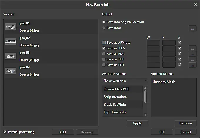

Попробуйте Affinity Photo, он легче и понятнее чем Photoshop, за счет адекватного интерфейса.
Вариант 1:
1. Настроить и применить неразрушаемые фильтры к изображению.
2. Копировать этот набор фильтров из файла исходника для нового изображения.
Вариант 2:
1. Настроить нужные фильтры.
1. Создать макрос с этим набором фильтров.
3. Применить макрос в пакетной обработке (при необходимости).
Вот так выглядит окно пакетной обработки:

На сайте c 05.04.2016
Сообщений: 430
Например в папке renders есть две папки, 2K и 4K.
После рендера в 4К, запустить Batch Job (в Affinity), указать папку 4K, добавить макрос, готово.
