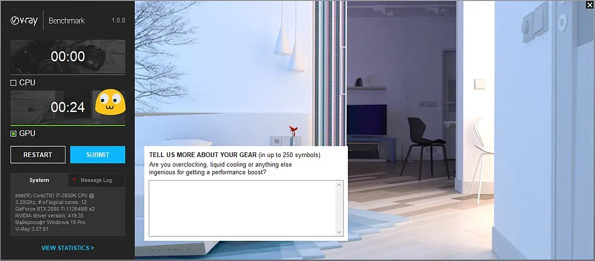

У меня в fstorm одна 2080ти как 3-4 1070.
Вирей гпу бенч выдавал 0:24. Скиньте бенчмарк который вы используете.

На сайте c 31.03.2008
Сообщений: 1151
Не знаю, выглядел так (только без желтой рожи)

0.24 это на двух? у меня похожий бенчмарк выдал .49 на одной 2080ti. сча тлько потестил
Сообщений: 1151
Да, на двух, точно.
