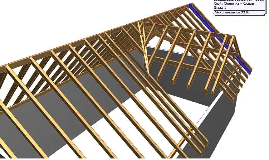

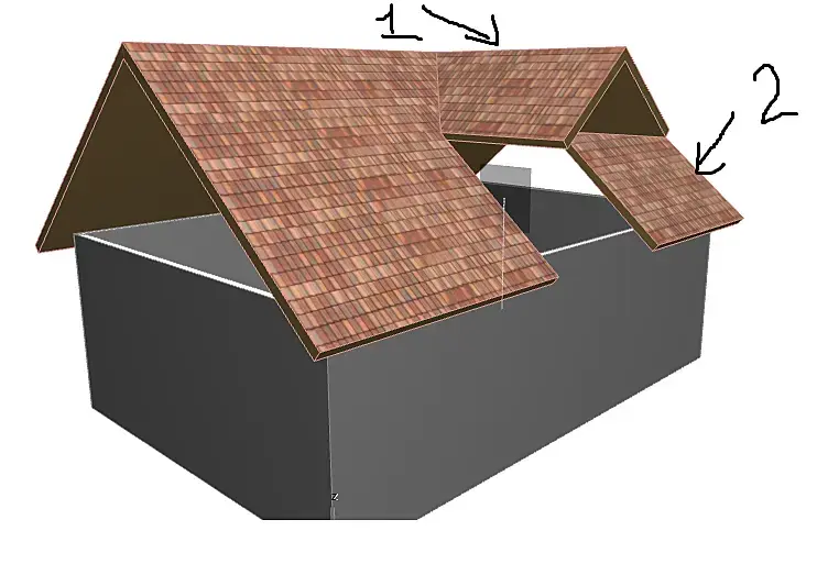

Ребят пожалуйста помогите, создал двухскатку , к ней прикрепил скворечник, тоже двухскатка, подкорректировал. Создаю стропильную систему на обоих крышах, они не корректно стыкуются. добавил одну к другой, такая же история. Кто может помочь

А что тебе не нравится? Не очень понятно.
Когда создаешь стропила нужно всю крышу выделять, а по твоему изложению я понял что ты отдельно одну двухскатку сделал, а потом вторую двухскатку сделал и соединил.

да, я отдельно делал крыши а потом их соединял. Ты имеешь ввиду сразу выбрать две крыши и создавать стропила? При этом он их корректно разложит?

Арчик, это не Бог. Автоматом, корректно крышу ни нарисует ни когда. Руцями корректировать надо. Кто таким серьёзно занимается, имеет свои библиотеки стропил и прочих штучек.

переводите все в в формат двг и там корректируйте - проще будет.Макеты-  файл- сохранить как- для дальнейшего редактироания или для дальнейшего импорта - объединить в один двг- в автокаде работаете?  там и откорректируете
или еще вариант, если в формате двг вам сложно редактировать- разрез свой в детали и в независимый рабочий лист, правый клик мыши- декомпозировать в текущем виде, и спокойно редактируете чертеж- он будет в виде линий, цените свое время, не ставьте себе невыполнимые задачи
