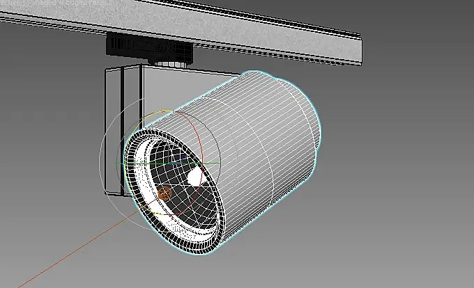

Объединить светильник с лайтом.
На сайте c 21.01.2010
Сообщений: 182
Вопрос состоит в том. "как объединить" или "сгруппировать" светильник с лайтом.
- Есть модель светильника, а в нем интересная штука.
Когда поворачиваю светильник с ним поворачивается и лайт,
и так далее перемещаю по направляющей, светильник лайт и все остальное перемещаются как одно целое.
И каждый объект независим друг от друга.
Понят но ли сформулировал не знаю. Вопрос как это сделать???

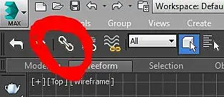

Заходим во вкладку Motion и для Rotation применяем lookAtConstrait и выбираем AddlookAt Target это может быть любой объект. И ещё нужно поставить галочку initial offset
На сайте c 10.11.2013
Сообщений: 1224

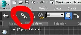

Motocat Проще прилинковать лампочку к корпусу
На сайте c 10.06.2008
Сообщений: 4714
Мне кажется ,что тут простой группировкой проще обойтись.
На сайте c 06.02.2012
Сообщений: 952
Это для разных случаев, при линковке ты будешь сразу плафон двигать, а так он будет только смотреть в нужную сторону. Можно выбрать для конкретной оси или поставить замок.
