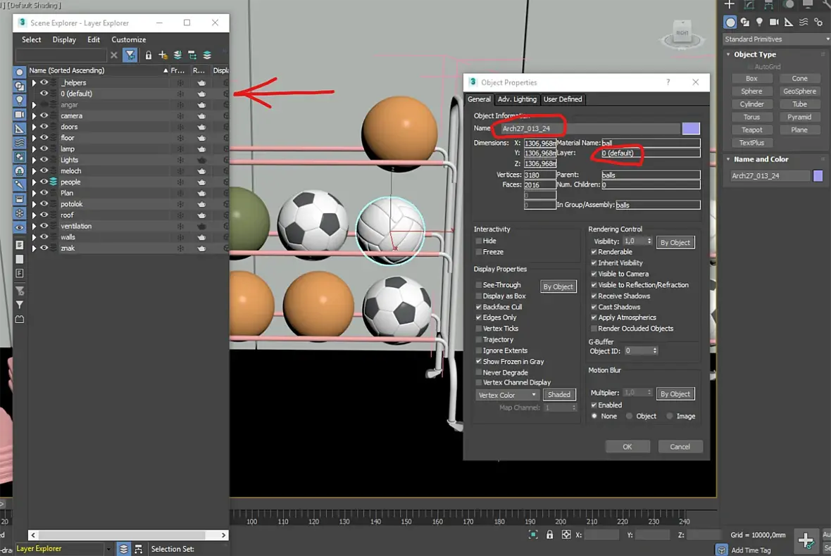

Здравствуйте! Столкнулся с ситуацией, импортировал в сцену модели, а они не отображаются в scene explorer, подскажите, пожалста, как это пофиксить... если бы это была проблема только с одним предметом, ее можно было бы пофиксить приатачив его к боксику какому то или еще  что, но объектов не один, а сколько именно - не известно, т.к. они не отображаются в списке)

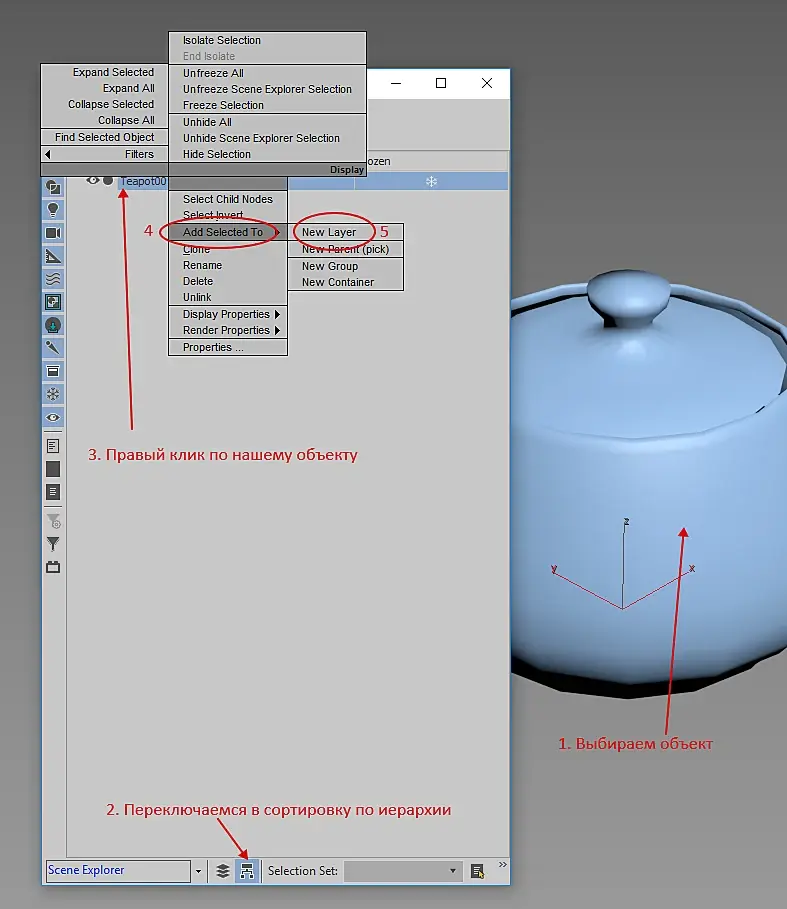

Отсортировать по иерархии, правый клик на потерявшемся объекте - Add selected to - New Layer.

пробовал, просто создается новый пустой слой

Что-то не то делаете, значит. Этот баг повсеместен и способ его решения известен.
Только что проверил эту сцену из этого же сборника Эверов. При мердже у меня тоже пропали объекты из слоя, но после проведения операций, указанных мной, они вернулись. Так что, всё работает.

Цитата viartacc:
в таком случае, как отсортировать по иерархии? я пробовал выделить объект в сцене и в layer explorer нажимал кнопку "create new layer", обычно выделенные объекты падают на новый слой, так же пробовал клацать "add to active layer", но ничего не происходит
Это всё не то.
Вот пошаговая инструкция, которая спасёт отца русской демократии.

спасибо, инструкция, таки, помогла, заработало)))
