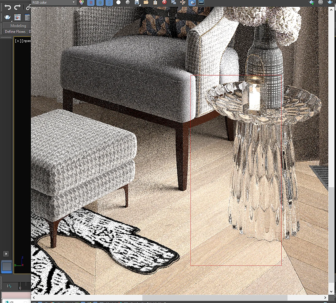

Доброго времени суток. Может кто-то уже сталкивался с такой проблемой. При рендере объект не отбрасывает тени. Пробовал в материалах вкл/выкл opacity - ничего не изменилось. В object propetry тоже вроде все галочки стоят.. Хоть столик и стеклянный, но тень, насколько я понимаю, он все же должен отбрасывать. Буду очень признателен

может в ис исключен из освещения а раз стекло то не видно что он не освещается, уберите прозрачность и проверьте

Включить каустику у стекла. А что вы делали перед тем как исчезла тень?

Освещение настраивал на серых материалах, с включенной галочкой Override mtl в Global switches. Собственно настраивал с другого ракурса, где этот столик не видно. Вот сейчас только заметил, что он не отбрасывает тень. Возможно пипеткой взял тот же материал стекла что был на окнах. И окна исключил из ис.

А при чем тут материал и исключенные окна? Ты же обьект исключил а не материал.

Убрал прозрачность на материале, тень появилась
Да, глупость сморозил.. Каустика не помогает, только время рендера увеличилось

Попробуй тогда
1.создать куб
2. едит поли
3. приатачить к кубу столик
4.потом из под обьектов удалить куб.
Если столик и был где то исключен то вроде бы дожно убратся.
Либо
1. едит поле стола скпировать под обьект
2. детач столика в новый обьект
Посмотри на результат.

Спасибо, но здесь видимо другая какая-то причина

Да рили ты ж убирал прозрачность и тень была. Тут уже я туплю. Ты каустику в материале включаешь или как?

а раньше этот же стеклянный столик отбрасывал тень?

Я только сейчас обратил на него внимание, честно не знаю.. До этого у меня были другие ракурсы, он стоял за пуфиком и там не видно падающей тени от него.

Просто возьми corona RaySwitchMtl, и на GI кинь любой полупрозрачный материал. И регулируй тень как тебе нужно

Affect Shadows стоит

серматовский столик отбрасывает тень? Если да то проблема в материале

Подозреваю что Glass не Thin, каустика сильно замедлит рендер если не трогать Performance. Можно чуть затемнить Absorbtion color и немного меняя Distance добиться нужной тени. Но конечно для такой толщины стекла каустика была бы очень хороша - дала бы классные рефлекты на пол. Distance 6 -> 3 -> 0.1 absorbtion 245 каустика офф, ИР.

Пока просто поменял материал стекла, добавил в него fog - тень появилась, но само стекло стало темнее. Конечно с каустикой будет лучше смотреться, как на вашем примере. Буду пробовать. Спасибо!)

Fog это немного другая имитация физического свойства, чем Absorbtion - он добавляет матовости внутри материала, что при прозрачном стекле не всегда нужно, absorbtion сохраняет прозрачность. Хотя конечно любое решение хорошо, если оно работает :)

При похожей проблеме дело ещё может быть в выключенной галочке Cast Shadows в свойствах объекта.
Путь: Контекстное меню (ПКМ по объекту) > Object Properties > Cast Shadows.
