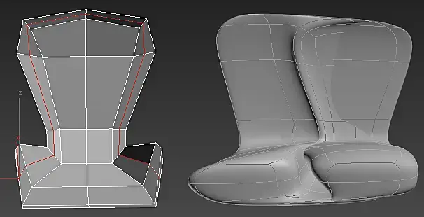

Подскажите пожалуйста как это исправить.
Объект раздваивается после Connect и Swift Loop.
Этот объект является копией Reference.

На исходном объекте resetxform сделайте. Потом все остальные манипуляции.

Сделала resetxform.
это помогло сделать Connect без деформации исходного объекта, но после применения ResetXform потерялась Reference связь между объектами и изменение геометрии не отображается на втором объекте. Как это исправить?
Еще на дочернем объекте не работает кнопка Make Unique, искала в гугле не нашла инфо.

А модификаторы какие то применены?У вас выделены рёбра и следовательно модификаторы применяются не ко всему объекту а к рёбрам.
Скопируйте объект снова через reference или instance.
Скорее всего дочерний объект уже уникален. (см. выше)

Ребра выделены чтобы показать что при Connect объект раздваивается...
Цитата freezemaximus :
Я уже три дня сижу с этой проблемой...
Копировала снова - не помогает
Нет, дочерний объект не уникален
Помогите пожалуйста разобраться ...
https://m.mega.dp.ua/KcseYf тут файл

Разве это не из за включенной кнопкИ Split в окошке edit poly??(любая операция делает две вершины, типо брейка)

Всякие чудеса происходят когда копируешь не как instance, а reference, про такой вид копий лучше вообще забыть. Instance достаточно для всех манипуляций.

Так а смысл в инстенсем?Тогда вообще можно копию не делать.Тут весь смысл референса,что вы на референс вешаете модификатор сглаживания и моделите на лоуполи модели и сразу видите как сглаживание работает.

какой смысл в инстанс? Это когда уже сделал модель то можно инстанс, а рефернс как раз для того что бы делать лоуполи и видеть сглаженную модель рядом (рефернс)

Show end Result и никакие референсы не нужны)

на референс не надо накидывать модификаторы едит поли и едит меш.
в данном случае он там вообще для чего висит? чтобы подвинуть модель на уровне полигонов? так делать не надо.
удалите эдит поли и все будет работать как надо.
объект скопирован как референс, он не может стать уникальным! если нужен уникальный объект, сделайте клон или инстанс, а потом уже Make Unique.
