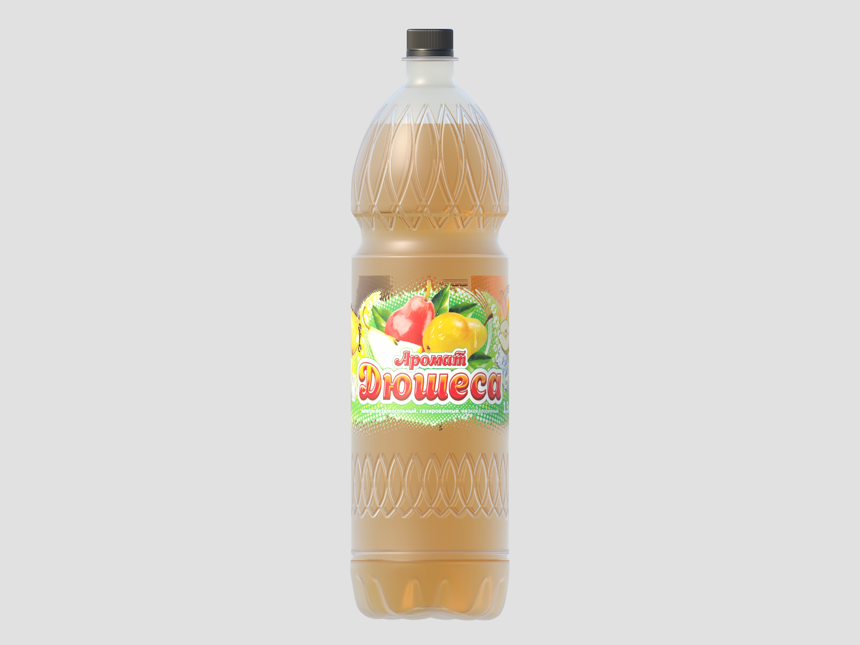

Всем доброго дня. Не могу решить задачу с пластиковой бутылкой. Проблема бамп картами решилась, а вот проблема с ненатуральностью воды не куда не делась, выглядит как варенье. На этой картинке объект материал с газировкой не заходит в материал с пластиком бутылки.

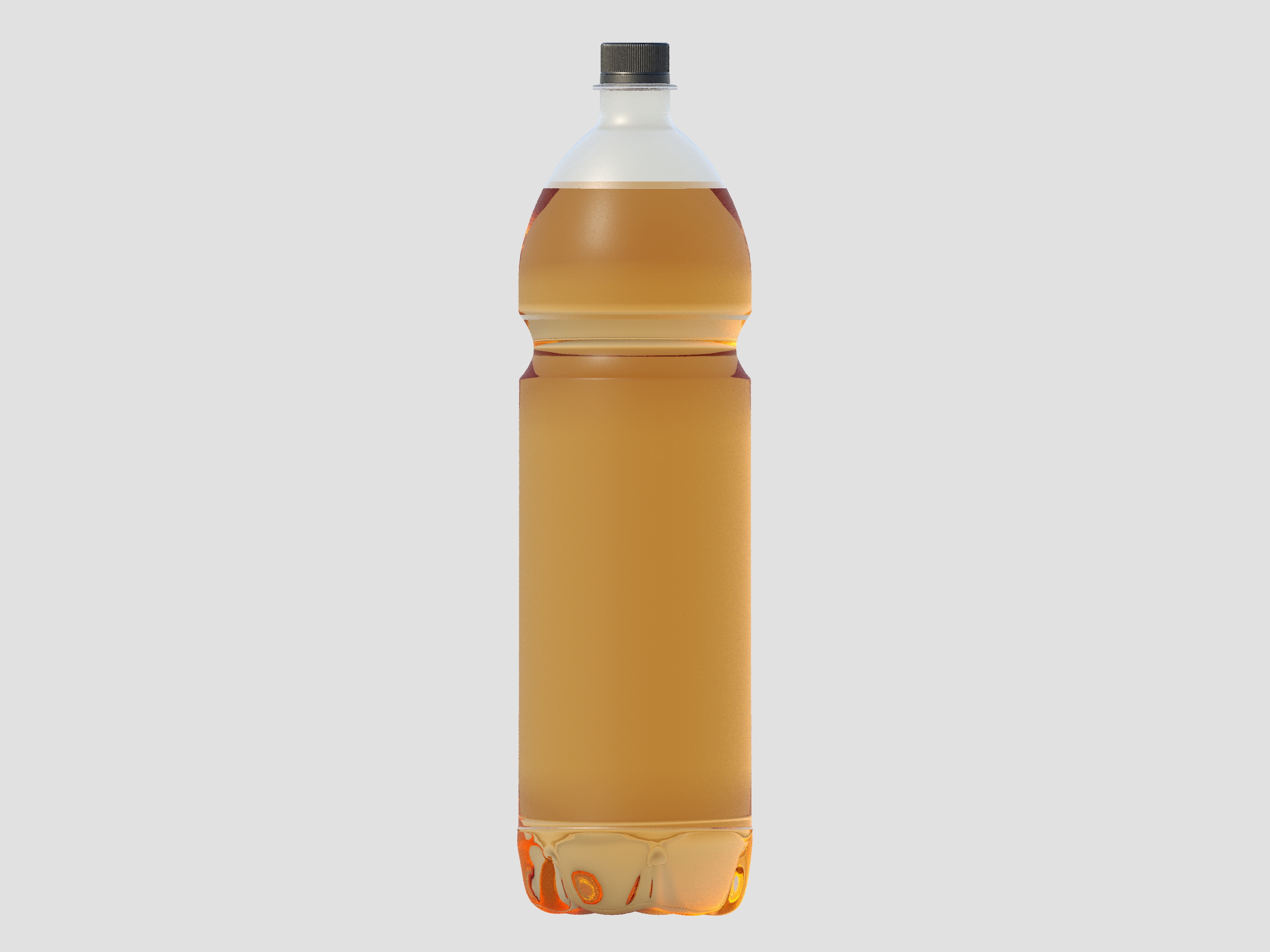

А вот на этом изображении матеиал с водой ЗАХОДИТ на материал пластика бутылки Но появляются какие то артефакты коричневые по бокам. Подскажите как приблизится к физ коректному результату. Рендер : корона

Второй вариант верный. Потемнения физически корректны.
