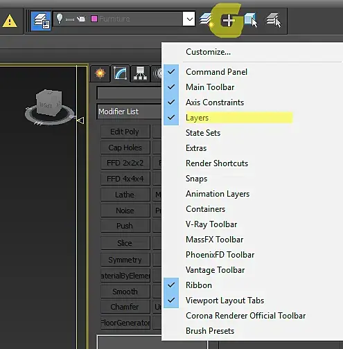

На сайте c 28.09.2010
Сообщений: 235
Проблема актуальна. Решение: добавить на панель меню layers - правый клик по панели сверху. Ставим галочку "Layers". Появляется новая панель, в которой есть плюсик "add to current layer". Он работает

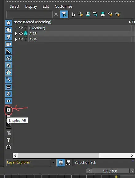

На сайте c 22.01.2022
На панели "Layer Explorer" жмем кнопку "Display all". И тогда все объекты начинают выделяться и добавляться на нужный вам слой.

На сайте c 22.10.2013
Спасибо огромное, мне помогло!!!!. Добавлю, чтоб открыть эту боковую панель с кнопкой нужно нажать Customize/Toolbars/Display(галочку поставить)
