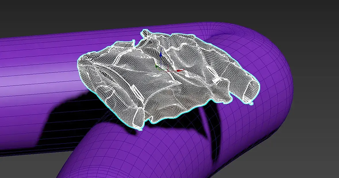

всем привет. Есть такая задача. Нужно объекты многополигональные разложить поверх других объектов, как бы по поверхности, НО! нужно это сделать так чтоб они ложились по сложной геометрии. Чтоб было наглядней приложу снимок. Вот надо чтоб эта курточка легла на ту штучку снизу. Можно бендом гнуть и править, или через FFD, но объектов будет много и думал может есть какой более быстрый способ. И да, все объекты будут с плотной сеткой. Делитесь советами, буду рад.

Уронить симуляцией
Или conform поковырять

это же ткань - или подобный материал - так и ложите его симуляцией ткани, вся задача будет только подобрать значения не убивающие исходную форму, и всё, проще некуда )))

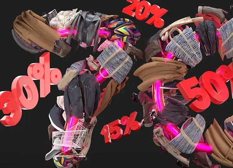

ну можно конечно и симуляцией, будут еще просто очки, тележка торговая. в итоге должно получится что-то вроде этого, но только имея форму (тот объект на который будут укладываться вещи и прочее
в общем вещи должны будут принять форму объекта который под ними. Чувствую я что придётся делать всё ручкамиsmiley-biggrin.gif Но если кто-то вспомнит про какие-то плагины или скрипты, буду рад. Ну или на крайняк симуляция

В общем пробовал разные методы, и pathdeform, patch deform, симуляцию, conform, tyConform в итоге, так как время поджимало сделал как и думал ручками через bend((( для примера сойдёт, если согласуют буду править. С 7 работал с каждым объектом, а вот 0 уже собрал все в полоску, и потом закрутил - поэтому на 0 некоторые объекты вытянулись, но времени нет уже. Буду потом дорабатывать
