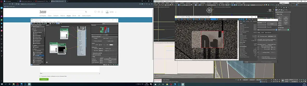

Хочу сделать объёмный текст толщиной 20мм
Ставил карту с белым( что надо сделать толстым )Но выдавливается вот такТо есть толщины нет, есть повторение на другой стороне

Перевести картинку в сплайны. В крайнем случае можно обвести. Картинка у вас не сложная. А сплайны уже в геометрию. Ну или если сплайнами никак - то через модификатор Displace

Через сплайны не пробовал, но через displace выдавливается так, как на фотоТо есть, нет толщины, при этом, только копирование текста и перемещение его на 20мм

толщины нет потому что вы в цвет прозрачности вставили карту тем самым обрезали толщину. но такие вещи не надо делать дисплейосм он плохо работает на четких деталях. в векторном софте сделайте автоматическую трассировку парой кликов, экспорт в AI формат 8 версии, импорт в макс, свелдить вершины и экструд

Команда Text - Extrude хоть 40мм
А потом извращения с материалом.(Corona,V-Ray,Octane Render.....)))))
