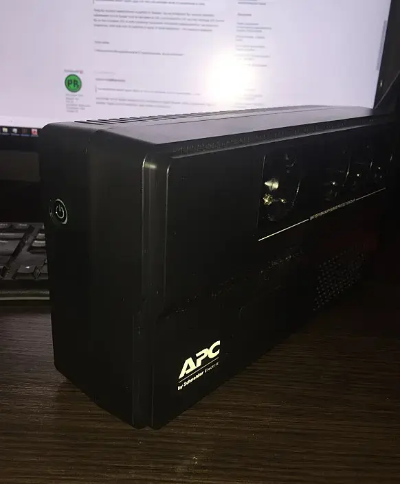

Всем привет! Приобрела сей гаджет. Зарядила как в инструкции было написано, потом включила туда системник. Ну и часов через 5-6 бесперебойник начал пищать. Прерывисто. Я нагуглила, что это сигнал разряженной батареи. Ну и в итоге писк стал чаще, а в моменте когда он стал неприрывный комп отрубился. То что он разрядился - эт ясно. Не ясно другое - почему он вообще при включенном в розетку состоянии работал от аккумуляторов? Как его настроить?

Покажите фото, как схема там у вас подключена

я от него все отключила. он стоит просто включенный в розетку, кнопка питания светится. Что то в нем там трещит периодически. Там на нем одна розетка отдельно. а три как бы группой. Системник я в отдельную включала.

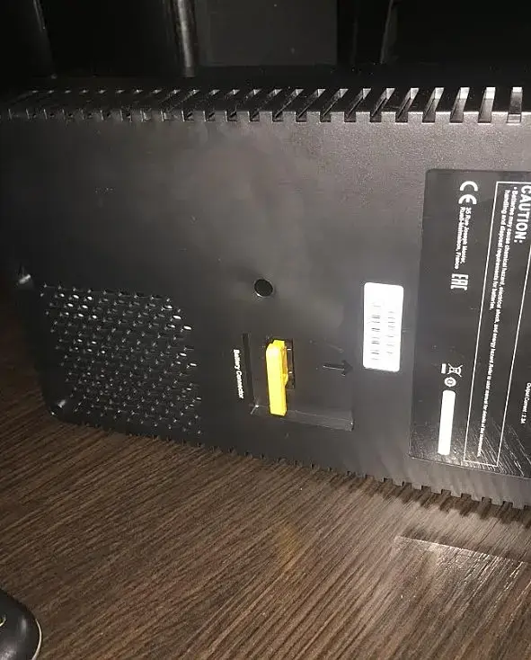

воткнула! Вот такой у меня бесперебойник! На нем нету экрана с индикаторами. Тут вообще одна кнопка питания и возле шнура маленькая кнопочка ...
фото выложила. какая схема?

ничего из описанного по ссылке кроме кнопки питания на нем нет:(
