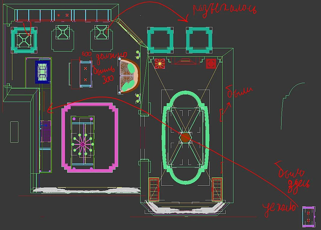

Обращаюсь за помошью, сорри, если уже было, не нашел такого. есть сцена, исправил полки, сделал потолок, колонны поставил. сохранился - все нормально сохранил. сегодня открыл сцену - на потолке молдинги уехали, полки которые исправил с 600 на 300 - опать стали 600, остров уехал в сторону в общем часть осталась измененной, а часть сама по себе изменилась. кто сталкивался, как можно исправить?
Да, забыл сказать макс2016 64 бита. все объекты, которые уехали - создавались в этой же сцене.
