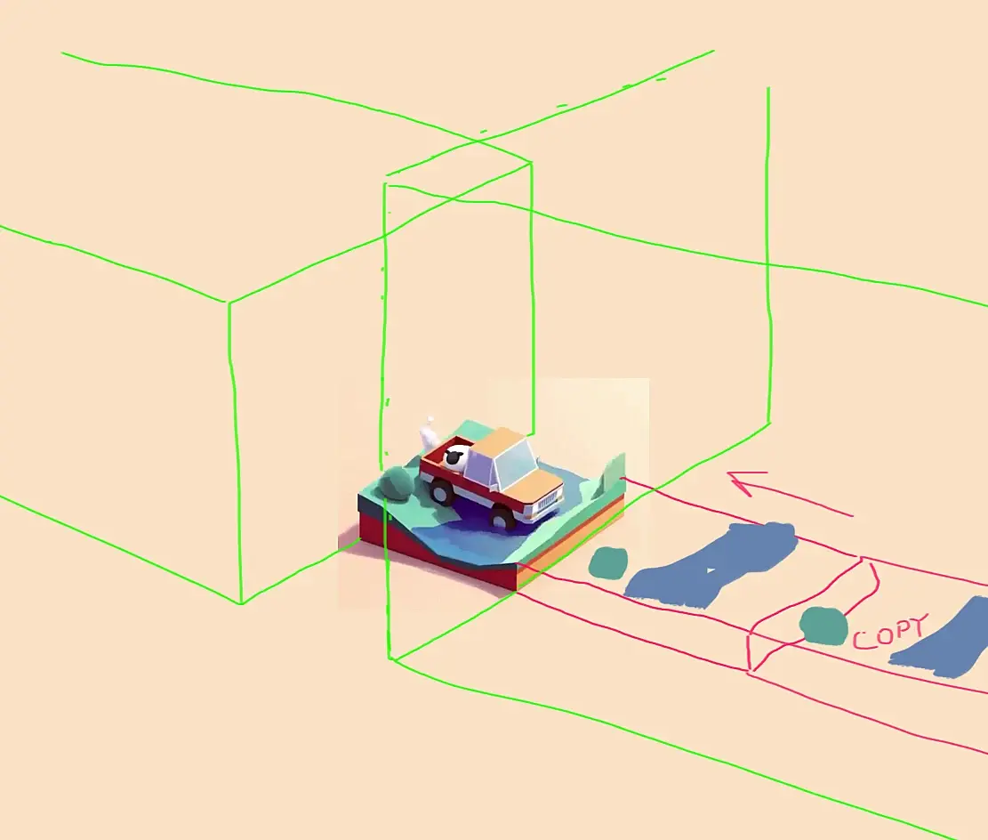

Я бы на вашем месте сделал так, самый простой способ, если все примерно как на картинке, то сделайте небольшой отрезок земли что бы он в какой то момент зацикливался, одной копии достаточно, а вот зеленые кубы их используйте булеаном, но что бы все сработало, после того как земля будет готова и кусты и тд объедините ее в один объект что бы и к кустам и к земле и тд сработал булеан, в итоге тачамбу оставляете на месте, анимируете лишь как она на месте немного подскакивает(имитация езды) анимируйте только землю под колесами) кубы с булеаном будут срезать ненужное останется только кубик та часть в серединке)
На сайте c 01.01.2021
Ессентуки
sanyafrag О, спасибо, обязательно попробую. Я пытался сделать интерактив булеан, но перемудрил. Делал, применив к "режущим" кубам карту corona distance. Все сработало, но в одном случае на срезах не было полигонов, просто дыры и я так и не придумал, как решить эту проблему, а во втором я делал копии этих кубов и на срезе были полигоны именно куба, с его материалом, а не куска земли, который мне нужен.Отпишусь, что в итоге получится) Благодарю

вариант-
2шт  slice, дырку закрыть cap holes
если движется подложка slice анимировать чтоб оставались на месте
если движется камера, наверно можно привязать расположение slice к движущимуся объекту
