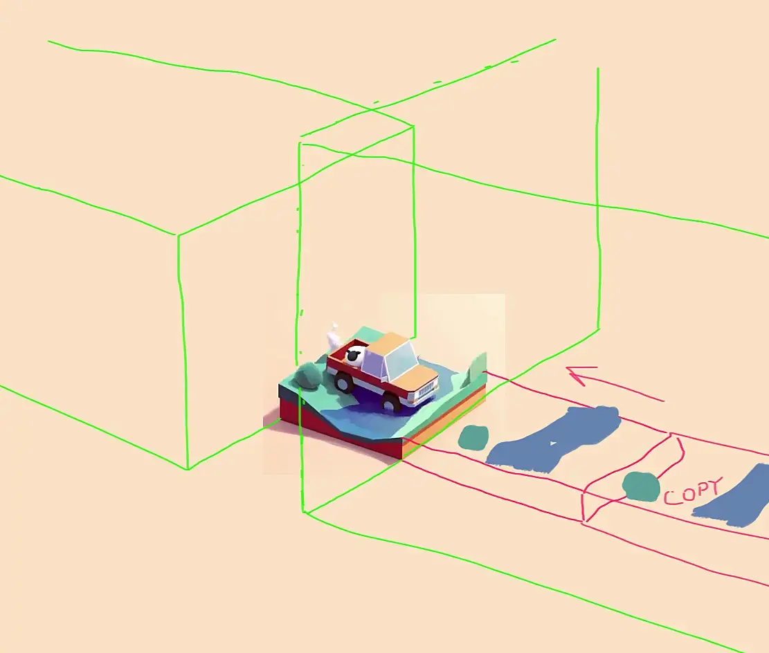

Доброго времени суток. Извините, если тема уже поднималась, не смог найти.Мне поставили задачу сделать простую анимацию в 3dsmax. Plane - сцена, в центре plane "едет" машинка, мимо пролетают кусты, деревья и прочее. Самое простое для сравнения - гонки в тетрисе) Сам вопрос в том, как сделать, чтобы объекты отображались только оказываясь на plane, а за его пределами исчезали, а не пролетали дальше по воздуху. Скрин похожей работы для наглядности) Спасибо!

Я бы на вашем месте сделал так, самый простой способ, если все примерно как на картинке, то сделайте небольшой отрезок земли что бы он в какой то момент зацикливался, одной копии достаточно, а вот зеленые кубы их используйте булеаном, но что бы все сработало, после того как земля будет готова и кусты и тд объедините ее в один объект что бы и к кустам и к земле и тд сработал булеан, в итоге тачамбу оставляете на месте, анимируете лишь как она на месте немного подскакивает(имитация езды) анимируйте только землю под колесами) кубы с булеаном будут срезать ненужное останется только кубик та часть в серединке)
sanyafrag О, спасибо, обязательно попробую. Я пытался сделать интерактив булеан, но перемудрил. Делал, применив к "режущим" кубам карту corona distance. Все сработало, но в одном случае на срезах не было полигонов, просто дыры и я так и не придумал, как решить эту проблему, а во втором я делал копии этих кубов и на срезе были полигоны именно куба, с его материалом, а не куска земли, который мне нужен.Отпишусь, что в итоге получится) Благодарю
