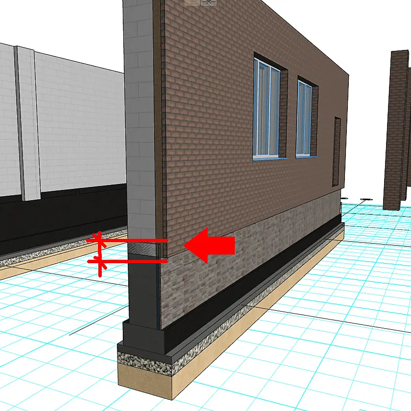

Здравствуйте!Есть фундамент с отделкой. Но отделка должна зайти с фундамента на стену.
Вопрос правильно ли я думаю, что надо на эту часть (на которую заходит отделка)нужно создать часть стены на эту высоту с той же отделкой.
То есть получится
1. фундамент
2. часть стены
3. дальше основная остальная стена

если с конструтивной стороны подходить то под облицовочным кирпичом (если это он, а не теплопанели) - будет консольный пояс защемлённый между основной стеной и фундаментом. Этакий балкон.
Но лицезреть бетон не каждому нравится - поэтому его скорее всего зашивать той же отделкой как и цоколь.
Если делать не совсем правильно - то переход от цоколя к облицовке может быть ещё и выпусками кирпича (типа обратные ступеньки), но такой подход возможен только если облицовка выступает наружу не сильно. Больше 5-6 см. ябы выпускать таким образом ябы не решился.

Kaiwas Это по конструктиву, понятно. (не кирпич, толщину пока обозначил с запасом на крепеж)Вопрос по архикаду как правильно сделать переход-заход отделки с цоколя на стену.
