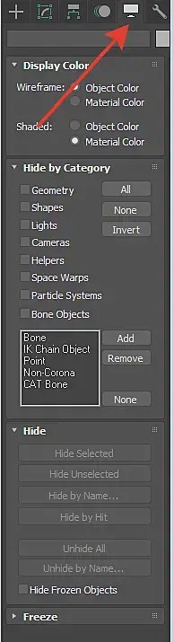

В этом пункте у вас ничего не стоит?Уберите там все галки Hide by Category
