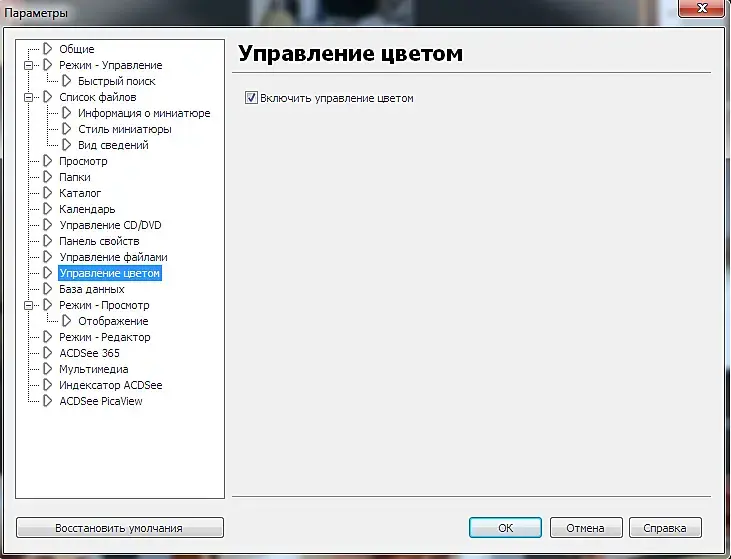

Evilis, спасибо), так я умею делать обрабутку raw, по крайне мере я так думал, пока не столкнулся с тем, что обработку как у ACDSee я не могу повторить )), и именно это меня зацепило. Я на ютубе не нашел таких уроков.У меня настройки выглядят так:
Если выключить, цвета становятся тусклыми как в оригинале.
