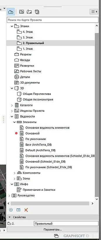

Здравствуйте, если еще актуально - выделяете все штриховки, сумму площадей которых нужно найти, затем идете карта проекта-ведомости-элементы-основной-в конце таблицы будет сумма выделенных штриховок

Сообщений: 4249
А не проще консолидировать штриховки?
