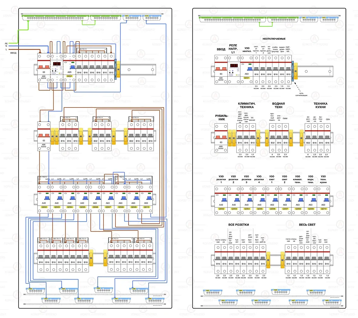

Пришло письмо от electrokurs с примером проекта по электрике частного дома. Довольно грамотно. Насколько могу судить, то по ГОСТу или очень близко. Для меня выглядит убедительно. Еще погуглю, поинтересуюсь, если альтернативы не будет, то запишусь.
По понятным причинам сюда загружать присланный мне проект не буду. В первом посте контакты, можете запросить. Как решусь и пройду обучение поделюсь мнением.

grdesignerХорошая идея! Красивая однолинейная расчетная схема(даже слишком), зашел по ссылке все очень культурно! Успехов!smiley-smile.gif
Мне тоже очень понравилось, красиво, изящно и понятно всем. Как клиенту, так и электрику, который будет работать на объекте.

Верно. В первом посте дал ссылку на парня, который этим занимается в Москве. Так же прикреплена картинка того что хочу иметь в своем проекте. Большего мне не надо. Нечто среднее. Схему по ГОСТу в целом знать хочу, во всяком случае на уровне чтения. А в проект просто картинка предполагаемого щита со всем содержимым. Естественно не от балды сделанным.

Пока вижу, что на планах начать добавлять обозначение код автомата на котором электрооборудование и составлять щит, как минимум тот что справа на картинке. Чертеж щита по ГОСТу думаю все представляют. Для клиента представляют собой непонятные линии. А тут щит имеет более понятный вид. Мальчикам так особенно, которые хоть несколько раз залазили в доме у родителей или в предыдущем месте жительства. И есть возможность поучаствовать в проектировании. Навскидку, возможно ошибаюсь, но проектирование подобного щита должно занять в районе нескольких дней. Первое время конечно придется потрудиться, отрисовать все комплектующие хотя бы одного производителя, создать анкету. Но потом вжух-вжух и готово.
Плюс посмотрите какая инженерная эстетика, автоматы разбиты на группы, а не просто тупо вряд. Бывает электрик сделает без какой либо логики, просто по очереди, как трассы тянул так и собрал щит.
Т.е. пока щупаю грань, между чуть больше чем все, но все еще не так, как в проектной организации. В любом случае хочу получить структурированные, практические и актуальные знания по каждому из разделов инженерии.

Конечно меньше. За разработку схемы электрощита для квартиры организация не возьмется. А у меня уже куча информации есть по выводам, розеткам и светильникам в рамках дизайн-проекта. Останется только подумать на какие автоматы что подсоединить. Плюс системы защиты от скачков напряжения. Ну и может еще что то по мелочи.

Организация может и не возьмётся, а опытный электрик возьмётся спроектировать щит и даже собрать и выслать (если удалённо собирает).
Я конечно отталкиваюсь от своей ситуации. Просто представляю, как я проектирую щит по своим представлениям,  а потом приходит электрик на объект и говорит заказчику, что всё надо было делать по другому. Кого заказчик послушает, дизайнера или электрика, которого он нанял и стало быть доверяет? Получается время потрачено дизайнером впустую, да ещё заказчик косо смотрит. А подходов к сборке щита совсем не один, на форумах электрики спорят не меньше, чем тут у нас корона против ви-реяsmiley-biggrin.gif
Если щит довольно простой, то мне нужно только примерно прикинуть количество модулей, чтобы габариты понимать. А если щит сложный, то тут уже по любому его проектировать не задача дизайнера.
Но схемки конечно красивые,  и если уж такие делать, то за отдельные деньги и уж точно не дешевле, чем сам электрик сделаетsmiley-smile.gif
Сообщений: 10875
Bruce, дело в том, что электрик или любой другой подрядчик приходит на объект сильно позже, чем появляется дизайн-проект. А базовая схема электрощита является чуть более продвинутым ТЗ, когда заказчик отправит проект на просчет к разным подрядчикам. Соответственно и смета у всех будет плюс-минус согласно схеме, а не то как придумал электрик. Один посчитает на каждую точку по автомату, а другой пару автоматов на всю квартиру.
