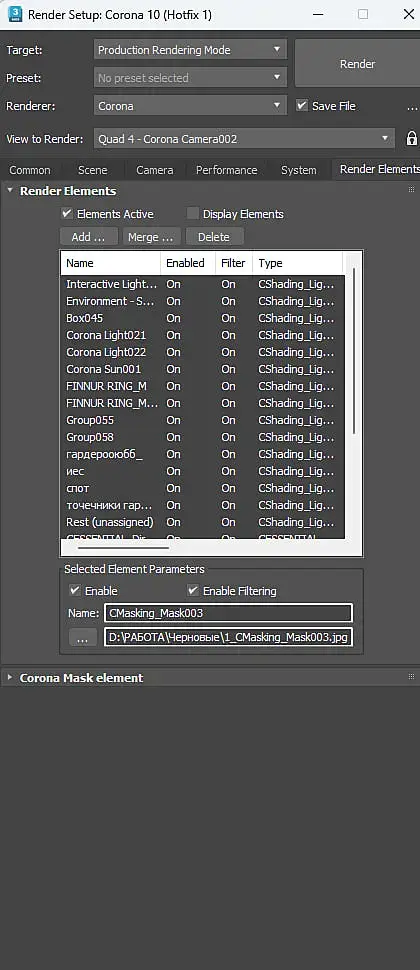

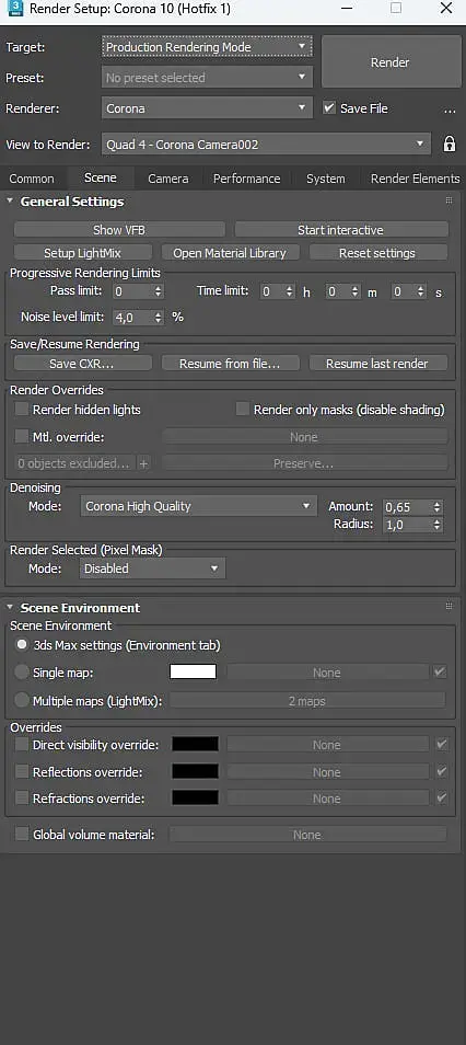

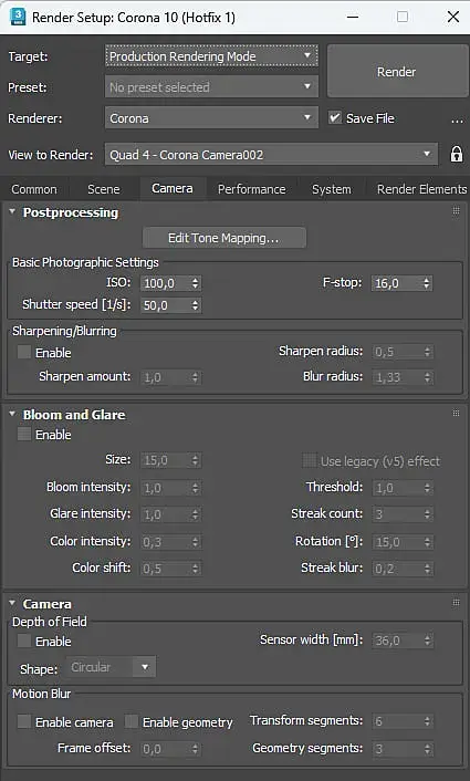

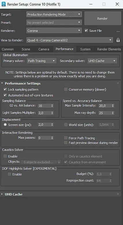

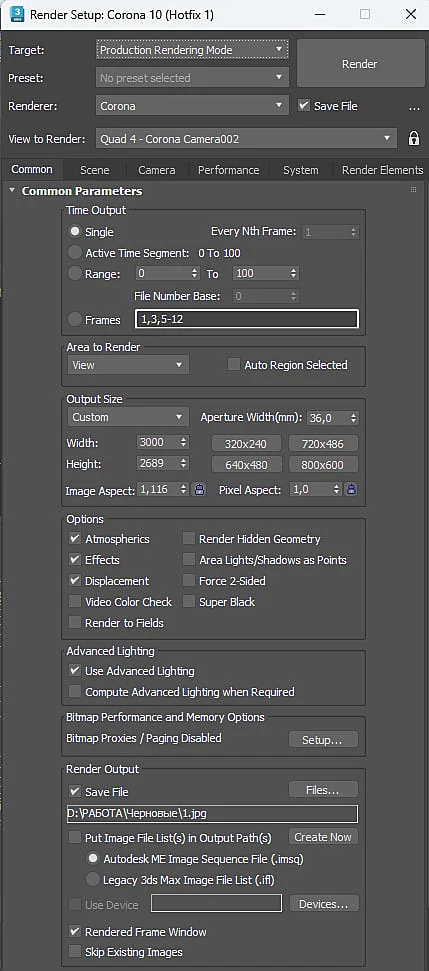

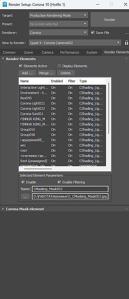

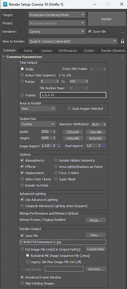

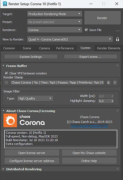

Здравствуйте!
Вот настройки сцены и количество полигонов
И вот ссылка на саму сцену -> https://disk.yandex.ru/d/XZDIZ8ytPrSVNA
Сцену рендерит долго, не знаю в чем причина( Помогите пожалуйста. Проблема в сцене с спальней

во-первых, что для вас долгий?
во-вторых, прежде чем выкладывать сцену убедитесь что она откроется у большинства, не все работают в версиях старше 21
в-третьих, вы сами проводили поиски проблемы? Например отрендерить всё в сермате, убирать дисплейсмент, лайтматериалы, hair&fur, если всё это есть
в-четвёртых, попробуйте поставить ограничения не по noise level, а по пассам
