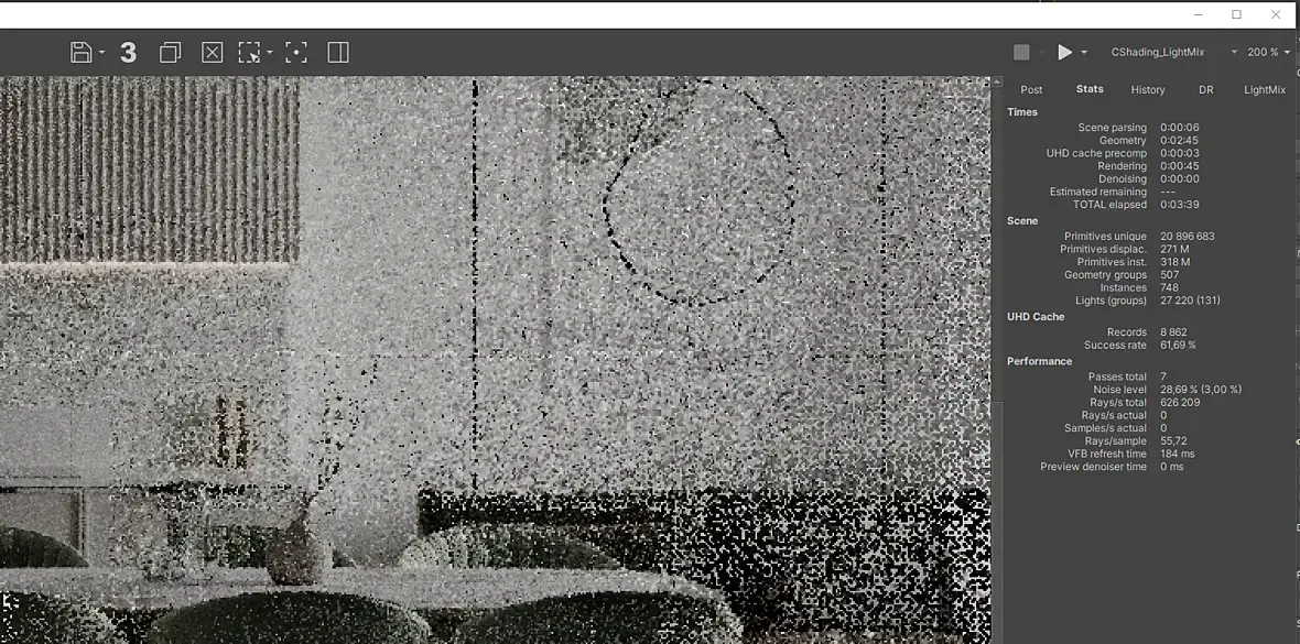

Мало вводных данных. Пришли статистику из фреймбуфера. Нужно посмотреть на каком этапе идет долгий просчет (парсинг сцены, геометрии или uhd cache). В любом случае нужна оптимизация всего проекта. Первое что можно проверить - это отрендерить в сермате и от этого плясать дальше
Геометрия занимает почти 3 мин
