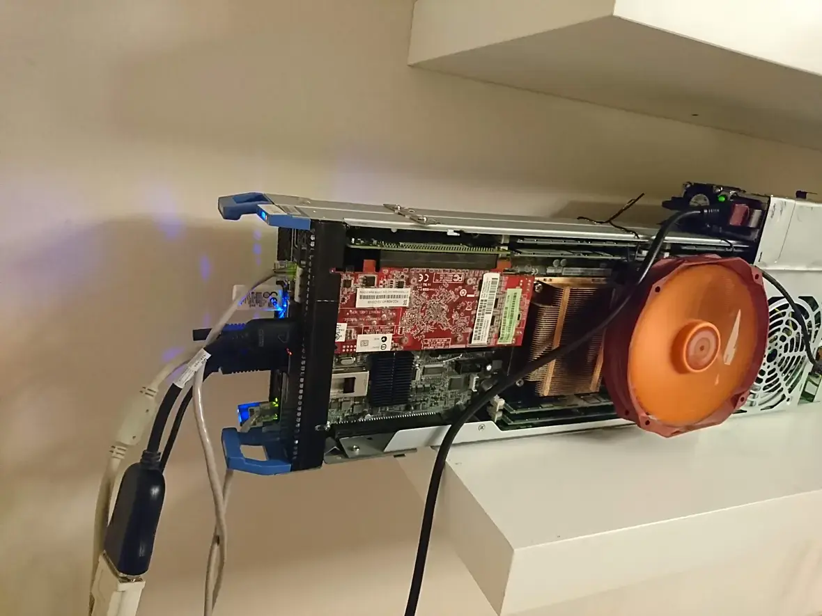

А как называются серверные корпуса, которые ещё меньше, чем 1U? Они вполовину по ширине, узкие и длинные, такой же толщины. Где-то на форуме видел фотки давно, но нагуглить не смог.
Это блейды))). Я вот такой колхоз собрал из 2х блейдов:

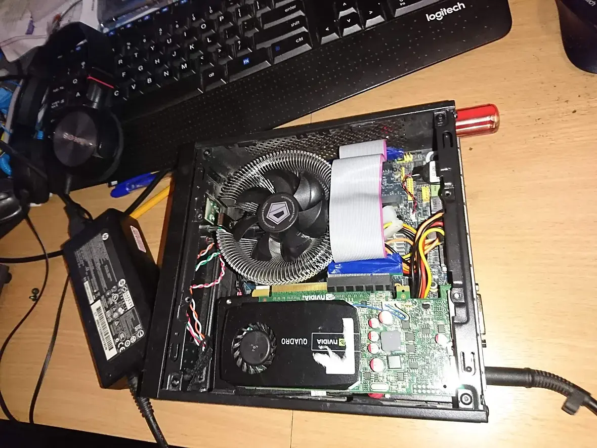

А еще в mITX размером 20*20*6см i5-2400S+16GB+Quadro600
