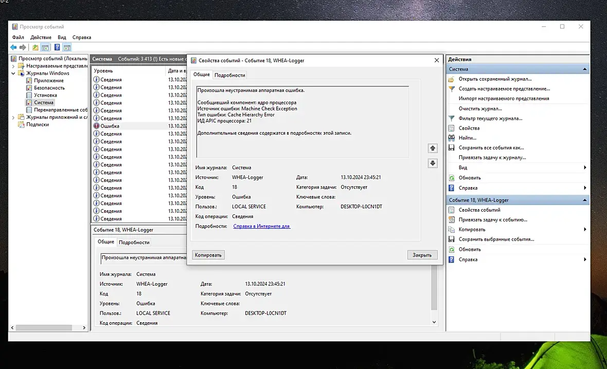

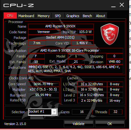

Какая то странная дись начала происходит с компьютером! Некоторое время назад ( может пол года) начал замечать странное поведения компа, мог просто зависнуть и как не реагировать на кнопки, только перезагрузка помогала, или экран уходил в спящий режим и оттуда уже не выходил, только перезагрузка, то есть комп работал, но не на что не реагировал. И вот пару дней назад решил переустановить винду, думаю может эта проблема тоже уйдет, но вот хер, все осталось тоже самое, и даже чаще, и теперь еще появился новый прикол, комп просто перезагружается сам по себе, в журнале событий (ошибка, скину ниже скрин), и так что пока я писал этот текст раз пять такая фигня произошла, поискал решение проблемы и нифига толкового не нашел. Вообще голова кипит не знаю куда копать вообще, где то читал что это с железками что то может быть, с процом. Проц я не разгонял, как и оперативку, в стоке все работало, компу уже почти 3 года, вначале такого вообще не было. Температуры нормальные, да и происходит это даже не в нагрузках, может винда корявая или все таки железо, вообще ноль предположений, если есть кто поможет, даже за вознаграждение, буду очень признателен!!!!!!!!!!!!!!!!!!!!!

У вас пишет,что это аппаратная проблема
Проверьте оперативку.Вытащите одну,если все так же,проверьте вторую.И в разных слотах.
Потом проверьте жесткие диски.

Можно попробовать в биосе настроить Max Boost Clock Override в отрицательное значение, например -500МГц, чтоб с запасом и настроить кривую LLC на средние значения или чуть выше средних (сделать линию нагрузки более пологой), сняв с авто режима.
Эти действия позволят процессору работать не на максимум (похоже какому-то ядру не хватает напряжения) и с более стабильным напряжением без просадок. Такое происходит чаще всего в покое, когда какой-то процесс в фоне заставляет одно ядро выдавать свой максимум, на который оно уже может быть неспособно по разным причинам или нехватает питания при резком повышении частоты ядра. Такими действиями можно продиагностировать процессор

Прогнать 20-30 минут тест в OCCT. Если ошибок программа не покажет, значит нет проблем ни с процессором, ни с памятью.

Были похожие проблемы, причина оказалась в антивирусе авира. Так же долго не мог понять почему часто комп уходит в перезагрузку или зависает. Так что причина может быть в программном обеспечении

С большой долей вероятности 5950-й отправляется в мир иной, у меня так на двух разных было. Есть небольшой шанс реанимации путём отключения энергосберегаек (c-state), либо фикс по вольтажу/частоте (как ноду будете юзать), но всё индивидуально. Погуглите "5950x whea".
Просто попробуйте отключить C-state в бивисе и посмотрите на поведение и журнал винды, может чудесным образом ошибки канут в Лету.

Судя по описанию проблема с железом. Возможно проц решил покинуть чат или оперативка не контачит. Я бы сделал 2 вещи - 1) Первым делом обслужить железо, перевставить проц и память. 2) Сделать стресс-тест системы и выявить на чем именно сыпится процесс...

Вытаскивал уже.

А где можно это изучить по подробнее, я особо никогда в биосе не шарился, поэтому пока хз куда тыкать, видимо с покупкой камней амд надо проходить курсы программирования и ремонта

Это наверное соме очевидное, но нет, ничего он не показывает

Да антивирус стоит дефолтный от майкрософт

То есть это почти 100 процентов загибается сам проц? Отключил C-state после этого пока ничего не было, но прошло мало времени.  А как сделать фикс по вольтажу/частоте?

Память вынимал, менял местами, не от куда переставить другую помять и проц, только новые покупать. Да в том то и дело не показывает он, сыпется вообще просто в простое или когда например просто в браузере сидишь

В поиске самого биоса можно ввести Max Boost Clock Override (ввести -500 (именно минус)), и Load Line Calibration (Выбрать то значение, которое сделает линию ближе к горизонтальной) На разных платах одно и то же значение выглядит по-разному, поэтому нужно смотреть на картинку линии. Скиньте фотку, когда найдете.
Можно сделать и фикс частот и напряжений. Он в таких случаях делается для того, чтобы процессор всегда работал на одной частоте и не было всплесков внезапных. Но тут ещё надо найти ту частоту и то напряжение, где будет баланс температуры и производительности. Можно много времени убить и лишиться производительности в однопотоке. Гораздо быстрее ограничить проц на автоматическом режиме, одновременно поддав чуть больше напряжения линией нагрузки.

Meriutsa, ну раз пока не лезет, значит, хорошо и может просто испугом отделаетесь. На ночь откройте проводник на рабочем столе и отключите монитор, чтоб не светил. Если утром проводник на месте окажется (отсутствие ребута) и не будет зависона + журнал чистый, то повезло. Да, проц уходит. Отключение энергосберегалок незначительно поднимет температуру в простое, страшного ничего нет. С фиксом лучше не морочиться в этом случае, если прокатит, т.к. фикс - это для рендер-ноды более-менее хорошо, а для работы нет (постоянные частоты везде ниже, чем можно по отдельным ядрам+тепловыделение на постоянку).

Пока все стабильно, вылетов и зависаний не было, видимо отключение C-state помогло, хотя конечно неприятно зная что камень работает уже не как должен

Да там в простое +4 градуса примерно будет и, в целом, всё. Это лучше, чем искать замену, если бы не помогло.

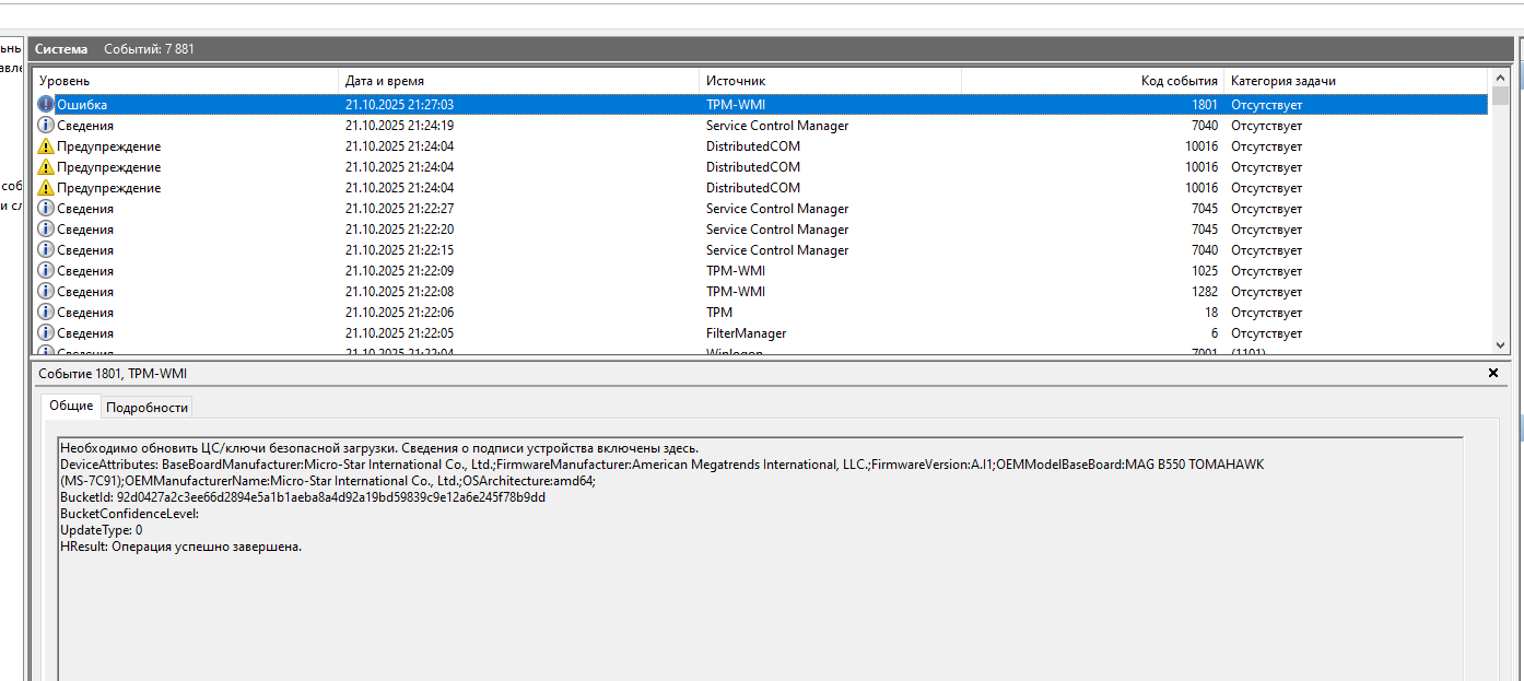

Опять периодически комп уходит в ребут, в журнале вот это, если вообще это важно, кто может подскажет, в чем может быть дело? с железом все таки что не так или хз уже
Вот что Grok советует (с учётом скриншота):
Анализ проблемы На скриншоте из Просмотра событий (Event Viewer) видно несколько повторяющихся событий в системном журнале за 21 октября 2025 года. Основные: Сведения о TPM-WMI (код события 1801): Указывает на остановку службы TPM-WMI (Trusted Platform Module - Windows Management Instrumentation). Это модуль безопасности, встроенный в материнскую плату или CPU, и ошибки здесь часто связаны с перезагрузками. Предупреждения DistributedCOM (код 10016): Это распространённые ошибки, связанные с правами доступа компонентов Windows. Они обычно не критичны и не вызывают перезагрузки напрямую, но могут указывать на конфликты в системе. Предупреждения Service Control Manager (коды 7040, 7045 и т.п.): Указывают на изменения в службах, например, установку или перезапуск. Не всегда приводят к ребутам, но могут быть симптомом более глубоких проблем, как обновления или драйверы. Дополнительно: В деталях события упоминается hardware: материнская плата MSI B550 TOMAHAWK (MS-C91), BIOS версии A.11 от American Megatrends, производитель Micro-Star International (MSI). Это AM4-платформа для AMD Ryzen, с TPM 2.0 (вероятно, встроенным в CPU). Периодические ребуты без BSOD (синий экран) часто указывают на hardware-проблемы, но logs намекают на смешение: TPM-ошибки могут быть триггером, особенно в Windows 11+, где TPM обязателен для Secure Boot. Возможные причины (фокус на железе) Как специалист по ПК-железу, я вижу, что проблема может быть в hardware, но с software-компонентом. Вот основные варианты: Проблемы с TPM-модулем: TPM интегрирован в твою материнку/CPU (AMD fTPM). Ошибки 1795/1796/1801 часто вызывают случайные ребуты из-за конфликтов с Secure Boot или обновлениями BIOS/Windows. Почему hardware: Если fTPM глючит (известная проблема на AMD B550), это может быть дефект чипа или нестабильный BIOS. Твоя версия BIOS A.11 устарела — актуальные для B550 Tomahawk идут до A.20+ (проверь на сайте MSI). Перегрев компонентов: CPU/GPU/PSU перегреваются — классика для ребутов. На B550 с Ryzen это может быть из-за слабого охлаждения или пыли. Мониторь температуры в HWMonitor или BIOS. Проблемы с блоком питания (PSU): Нестабильное питание: если PSU старый или низкого качества (например, <650W для Ryzen + GPU), он может вызывать сбои под нагрузкой. Проверь кабели, особенно 24-pin и CPU power. ОЗУ (RAM): Ошибки в памяти: нестабильный XMP-профиль или дефектные модули. На AMD-платформах это частая причина ребутов. Другие hardware: Материнка: Известны проблемы с B550 Tomahawk — random crashes из-за BIOS или VRM. SSD/HDD: Если системный диск фейлит, но logs не показывают. Периферия: Отключи всё лишнее (USB, etc.) и проверь. Software-аспекты (могут маскироваться под hardware): Обновления Windows: Recent updates ломают TPM/Secure Boot. Драйверы: Устаревшие chipset/GPU от AMD/MSI. Что делать (диагностика и фикс) Начни с простого, фокус на hardware. Если не поможет — к софту. Проверь температуры и стресс-тест: Установи HWInfo или Core Temp. Запусти AIDA64 или Prime95 для стресса CPU. Если >90°C — чисти пыль, смени термопасту. Тест RAM: Запусти MemTest86 (с флешки). Если ошибки — вынь/вставь планки, сбрось XMP в BIOS. Обнови BIOS: Скачай последнюю версию для MSI MAG B550 TOMAHAWK с msi.com (A.20 или новее). Flash через USB в BIOS. Включи/выключи fTPM в настройках (Advanced > Trusted Computing). Очисти TPM: В CMD (от админа): tpm.msc — Clear TPM. Или в BIOS отключи Secure Boot, ребутни, включи заново. Проверь PSU: Подключи другой PSU (если есть). Или тесть мультиметром на стабильность 12V/5V. Software-шаги: SFC /scannow в CMD. Откати recent Windows updates. Обнови драйверы chipset с amd.com и GPU. Дальше: Если не поможет, проверь event viewer на Kernel-Power (event 41) — это прямой индикатор hardware-ребута. Сделай чистую установку Windows. Если hardware-подозрение — отнеси в сервис для теста компонентов. Вероятнее всего, дело в TPM/BIOS на твоей MSI B550 — это распространённо. Если logs покажут больше (например, minidumps в C:\Windows\Minidump), пришли их. Удачи, если что — уточни конфиг ПК (CPU, RAM, GPU, PSU).
