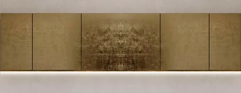

Очень нужна такая текстура для фасада кухни.
На сайте c 02.02.2015
Россия. Сочи. Краснодар. Анапа
Всем добрый день.  Заказчик очень хочет такую текстуру. Картинку она нашла в интернете.
Подскажите, что это материал. Реально ли такой фасад сделать в жизни.  Если делать фасады с фотопечатью, возможно ли заказать такую текстуру в высоком разрешении?
Именно интересует центральная часть.  Вот она прям хочет такую.

planner2 Поищите в гугле "Тест Роршаха" и в изображениях выберите подходящий силуэт, в материале маску дёрта можно ещё накинуть шоб особо не заморасиваться и в результате будет практически такой результат. А если хотят именно это, то пусть заказчик даёт более чёткий исходник.
Ну или саму карту дёрта просто можно отзеркалить)

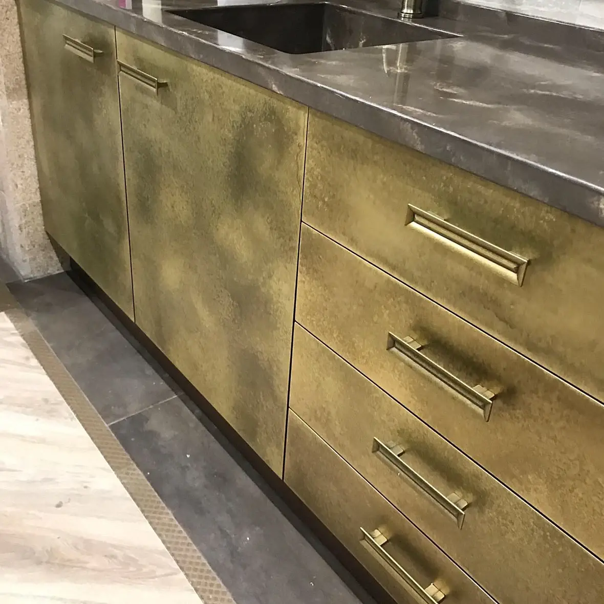

Это же латунные фасады вроде, нет? Заказчик цену на них знает?
Фотопечать не надо, грязно это будет выглядеть.

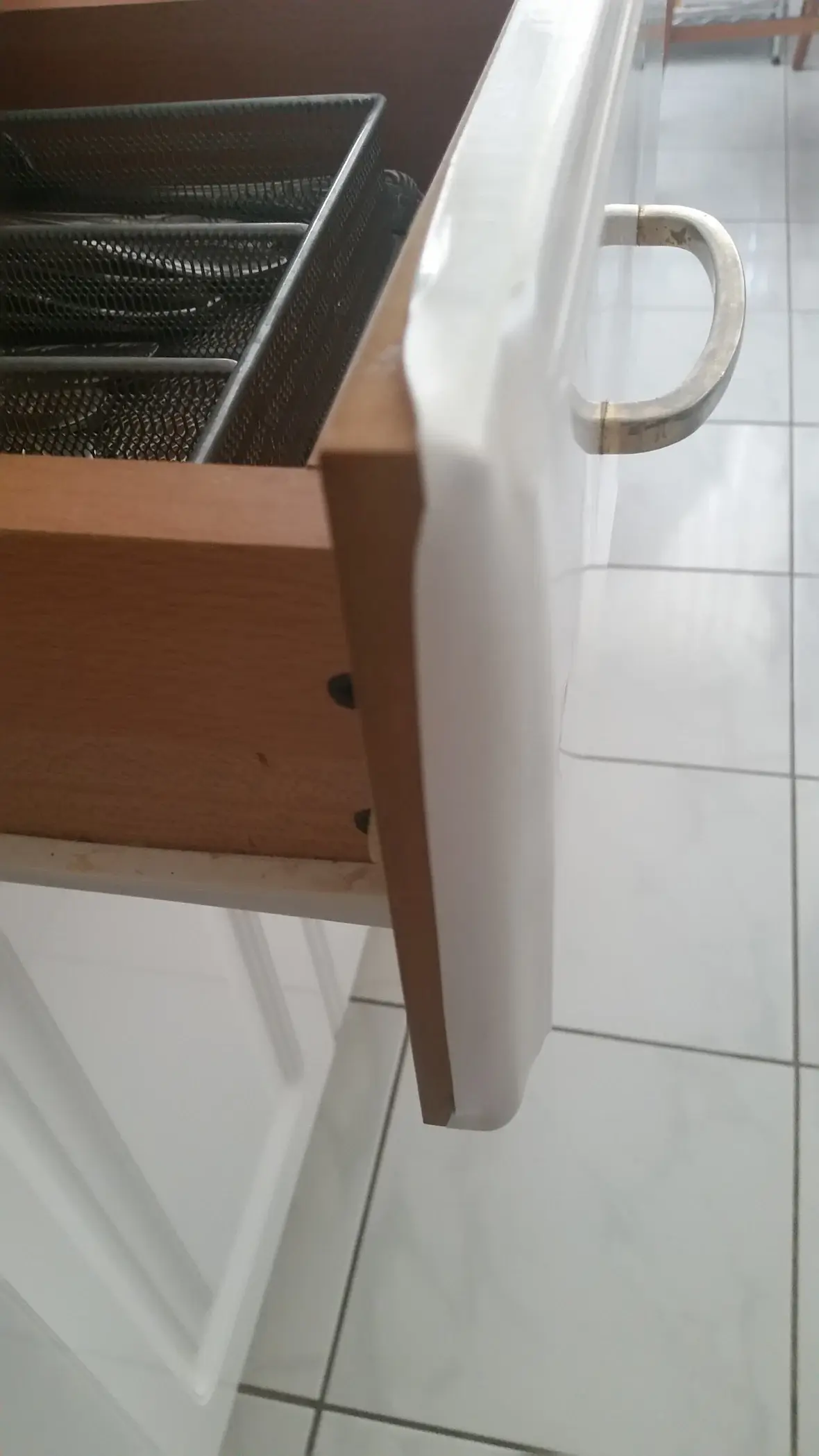

МДФ это на что наносят пластиковую пленку.(по русски слоенная бумага толшиной 16-18мм есть толще.
А вот пластиком облицовывают на горячию под вакуумом.(кстати отгорячего портиться и ничем не приклеишь)
https://www.facebook.com/SC-TERMOFLOR-FORTE-SRL-100590280062906/
Двери из термофлора.
Пример порчи от температуры.Кухне 7 лет ,ящик рядом с плитой.
