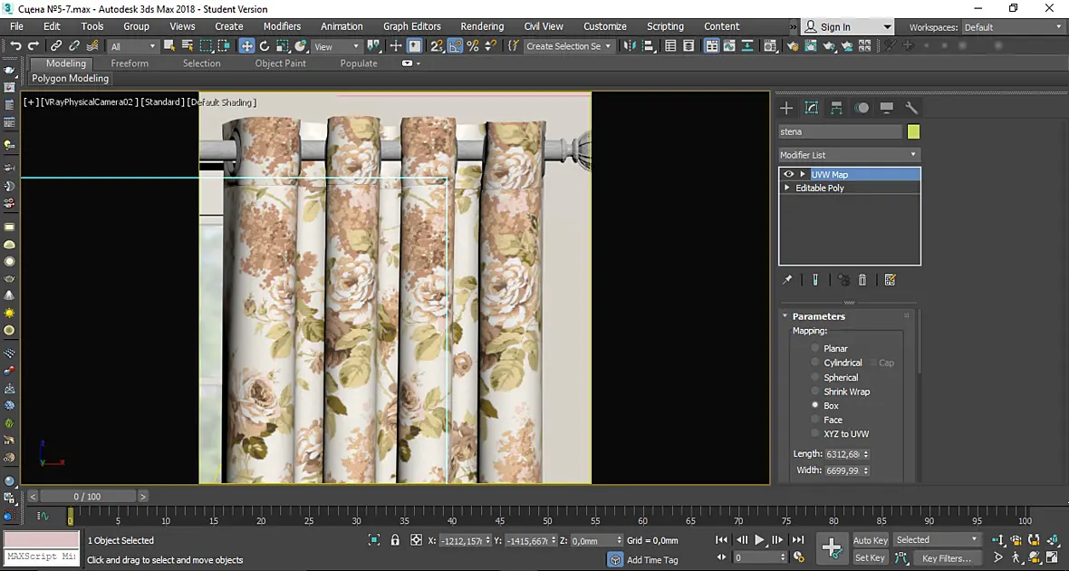

1. Покажите скриншот, как отображается во вьюпорте и что на рендере.
2. Пробовали ли сколлапсить анврап после изменений?

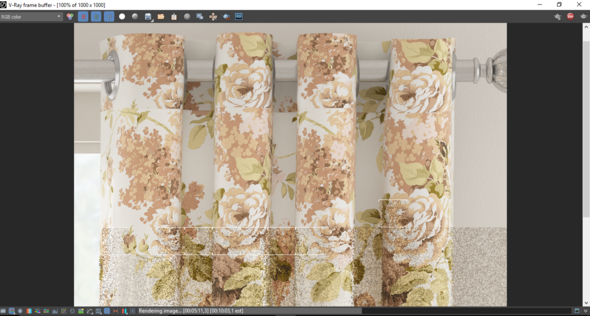

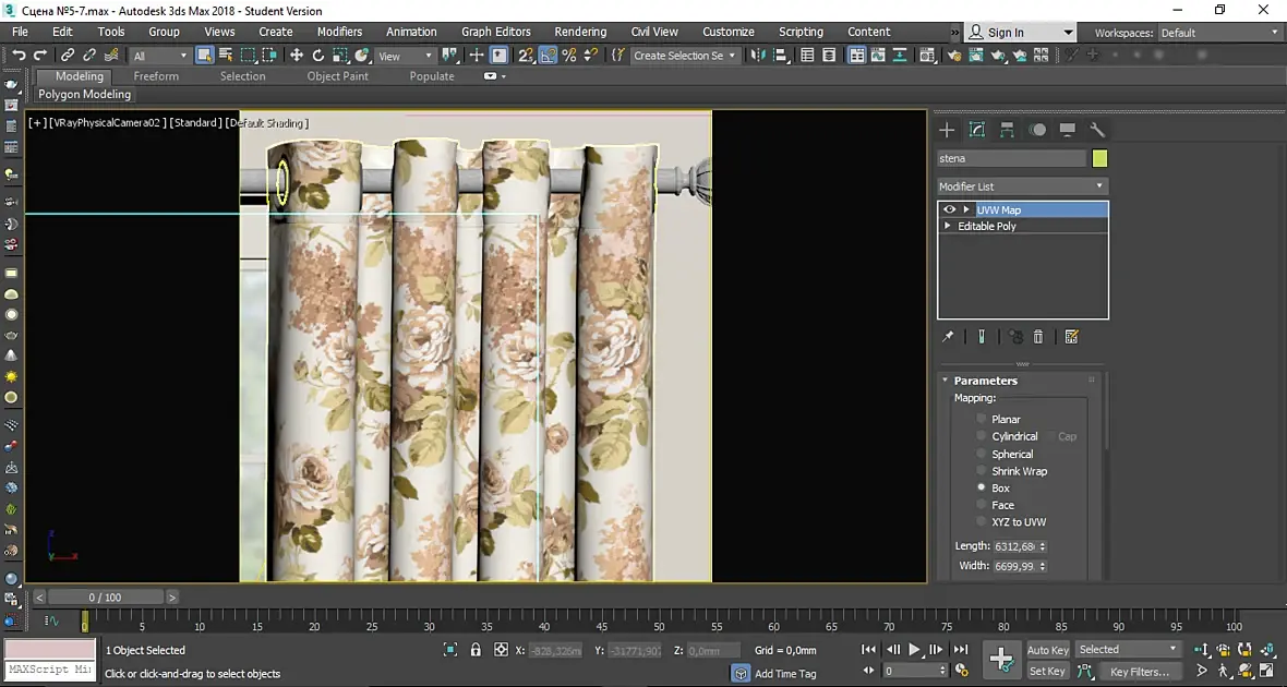

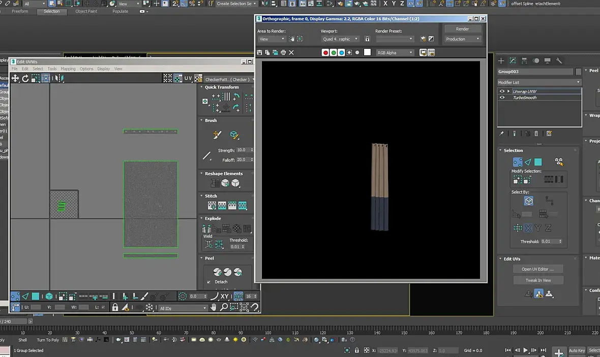

1. Вот моя изначальная развертка на этой модели:
2. С такой разверткой вот так выглядит наложенная текстура (неправильно):

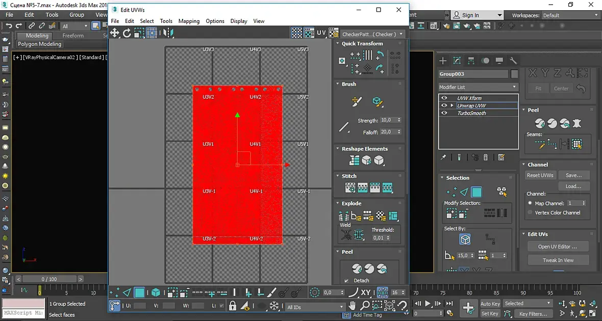

3. Вот так я делаю развертку правильнее:

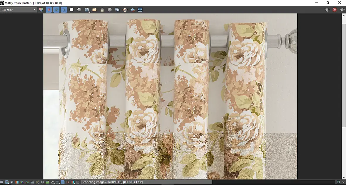

4. Вот так выглядит теперь наложенная текстура:
5. Вот так vray мне рендерит то, что было получено на 4-ом пункте (текстура лежит точно так как во 2-ом пункте до моих манипуляций с разметкой):

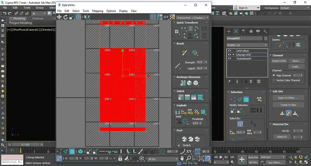

6. И вот после рендера я открыла свою развертку и вижу smiley-shok.gif:

Почему после рендера UVWxform какой то появился в стеке ?
На сайте c 20.07.2015
Сообщений: 578
Наложите UVW отдельно на объект. Думаю это из-за того, что использовано на группе объектов.

Для чего Вам UVW Map Box? На скрине вьюпорта он есть на модели, перед рендером Вы удаляете этот модификатор?
