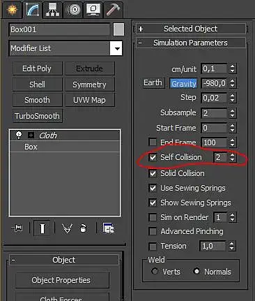

Добрый день. Что-то странное твориться. Хочу сделать одеяло. Делаю как по учебнику: два объекта модификатор cloth. В параметрах объектов: одеяло - cloth, кровать - collision. В самих параметрах одеяла включил галочку selfcolision. Почему одеяло проходит сквозь твердый объект?

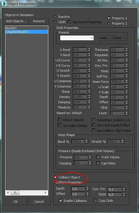

Параметры offset и depth смотрите у объекта коллизии. Кроме того объекты должны соответствовать реальным размерам - подушка не должна быть размером 5х5 мм.

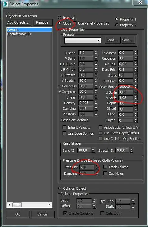

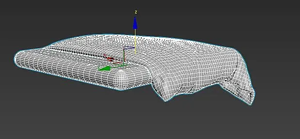

Так что выложи человеческие скрины со стеком и настройками . Заодно и проверим не врут ли духи...
На сайте c 08.01.2018
Сообщений: 77
Цитата Tmin:
Сделай так и все будет путем...
Действительно все путем!
только я так и не понял, что такое subsample. Depth - это глубина (высота) твердого объекта?
