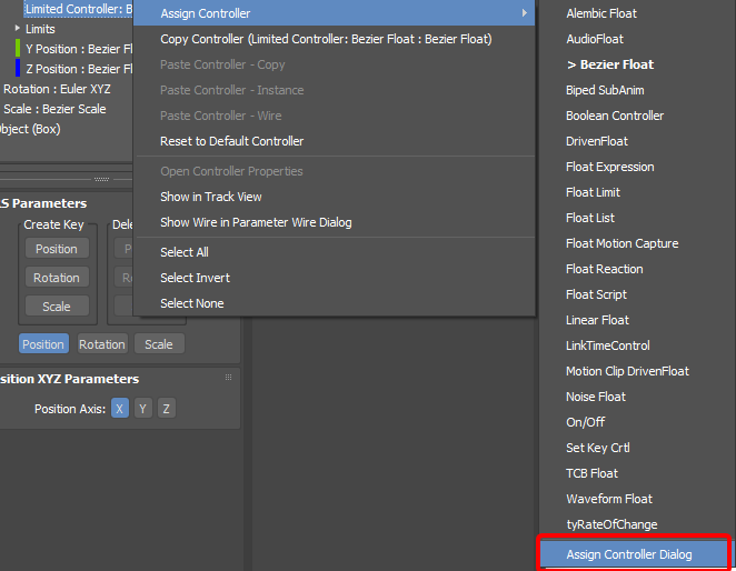

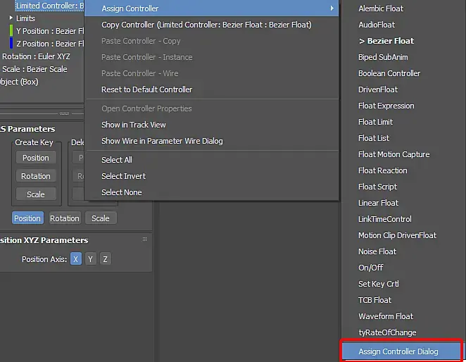

Всем привет! Помогите пожалуйста, не могу понять в чем проблема и не знаю как это включилось, я не могу передвинуть объект по любой из осей координат дальше чем 10000мм от центра сцены, и все создающиеся примитивы тоже только в этой зоне создаются, а так же объекты которые мерджу в сцену, у них слетает пивот в эту область, а когда его выравниваешь то выравнивается не пивот внутрь модели, а наоборот.... Помогает только отдельно для каждого объекта настроить FLOAT LIMIT, он там стоит 10000, но почему он присваивается каждому объекту по умолчанию, я не понимаю.

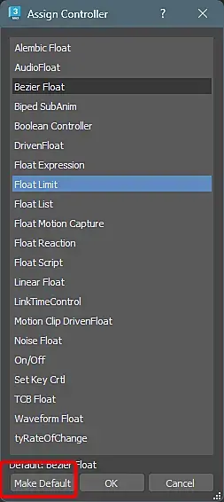

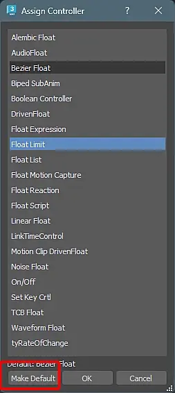

Видимо, вы случайно сделали Float Limit дефолтным контроллером. Для позиции должен быть Bezier Float

-NiK-, Спасибо большое!!! видимо ткнул когда недавно лазил там, не знал что это распространяется не только на текущий проект, Спасибо!
