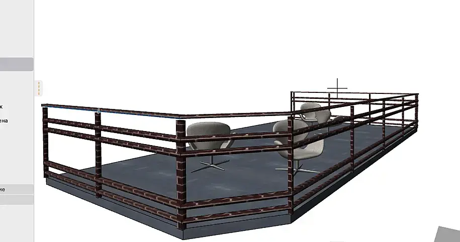

доброго времени суток, кто-нибудь сталкивался с проблемой покрытий для ограждений в 22 архикаде. что только не делал а он рисует из красного кирпича.
везде уже все переменено, а он все никак ((
спасибо
пытаюсь сделать с 0 а он все равно.

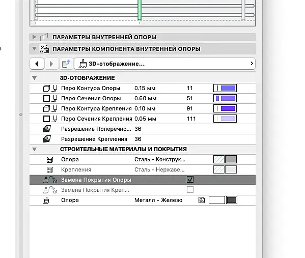

Сними галочку во вкладке покрытия.
Не совсем понял про что ты)

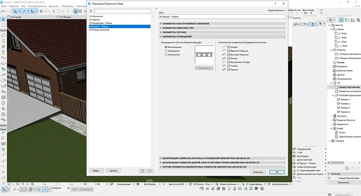

Я знаю в чем проблема
Все очень просто. Надо посмотреть в "параметрах модельно вида" параметры отображения ограждений. Это оно влияет на отображение на экране. Как бы вы не меняли физические свойства ограждения, это никак не повлияет на внешний вид на экране. Пока вы не поменяете настройки параметра модельного вида. :)  Сам столкнулся и голову ломал почему одно и тоже перило при копированияя в разные открытые файлы архикада поразному отображаются :))
На сайте c 07.05.2018
Большущее спасибо, а я даже винду из за этого один раз сносил.. конечно же не помогло, сейчас всё ок!

Ну да, все меняется если поставить галку "поменять покрытие", а вот может кто оъяснит, как сделать просто ограждение из стекла? множество чудных креплений, а само стекло в нем не рисует
