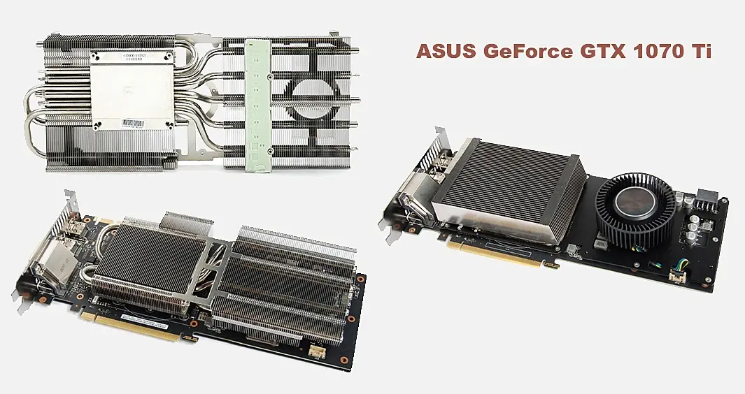

Меня интересует корпус Node 202, там воздуху особо негде перемещаться, но 10-20мм от куллера цп до воздушного фильтра остается. Я подумал, что возможно второй куллер над цп даст больше холодного воздуха и давления, что заставит горячий воздух, вышедший из радиатора, выходить из корпуса быстрее. Поправьте меня пожалуйста, если задумка - херня.
Цитата kingstones:
Цитата unitedbmx:
"турбинное охлаждение"
Турбинное это просто поток, сначала пасту замените ...
Под турбинным охлаждением я имею в виду видеокарту, которая распространяет горячий воздух не внутри корпуса ( как это делают карты с обычными куллерами ), а выдувает его наружу через радиатор. Вопрос в том, нужно ли дополнительно охлаждать подобные видеокарты, учитывая что в моем случае она в очень компактном корпусе?

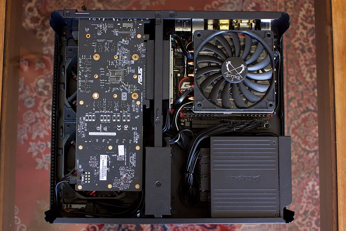

На сайте c 13.12.2015
Сообщений: 129
Цитата Rebate:
Цитата xiruim:
Но по моему опыту не референсные карты (которые без турбины) даже в закрытом корпусе все-равно греются меньше, хоть казалось бы и разбрасывают воздух внутрь корпуса.
Потому что вентиляторы расположены над кулером, поэтому больше места для массы кулера, ребер и тепловых трубок. Плюс больше вентиляторов. В сумме площадная омываемость кулера выше, отвод тепла лучше, даже если предположить что в корпусе жарче, чем с турбиной.
Самое лучшее охлаждение видеокарты - это вентилятор снизу корпуса, тот что рядом с БП. У него струя прямо на видеокарту. Турбина нужна только в определенных случаях для определенных корпусов.
Я какраз для мини корпуса и интересуюсь! например вот в такой сборке лучше наверно турбину ставить...
но вопрос всеравно остается: как видно на фото, под видеокартой расположены 2 вентилятора...что они дают ? повышают давление в корпусе и выдавливают горячий воздух из всех щелей ? не мешают ли они работе вентиляторам видеокарты ?если карта турбинная, помогают ли они ей охлаждаться снаружи ?
Сообщений: 3993
Два вента так близко и плотно к видюхи это очень хорошо, даже слишком. Нужна фотка крышки, скорее всего там есть перфорации, сверху или сбоку.
