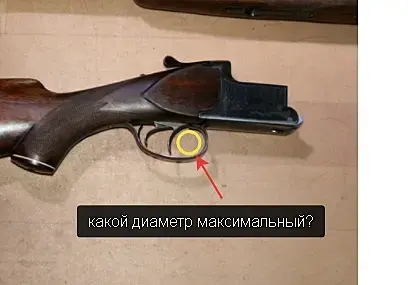

В общем, требуется к торговому оборудования охотничьего магазина разработать кронштейн с фиксацией, который не позволит снять оружие с витрины.Требуется узнать максимальный диаметр кронштейна, который может свободно пройти между спусковым крючком и защитной скобой.
Помимо ружей с двумя крючками, будут еще "нанизываться" травматические пистолеты.
Если кто обладает знанием о размере или возможностью измерить на своем оружии, помогите, пожалусто!
Спасибо!

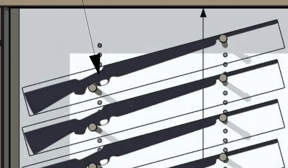

Спасибо за ответ. Я правильно написал, я спрашивал о максимальном диаметре кронштейна.
Вот по проекту так. тут кладется, но в одном стеллаже будут продеты в отверстие скобы.

Внешний вид не очень. На самом деле там достаточно защиты, там и витрина на замке с бронированным стеклом, есть также сигналиазция, а все это находится в комнате-сейфе, то есть перед выемкой оружия каждый день (вроде так сказали), комната закрывается и процедура производится.

Не понимаю в чём проблема ставить под приклад, если стеллаж в любом случае будет модульным (с перфорацией везде). Делать не модульным абсолютно нет смысла. Оружие меняется. оно разное по габаритам не только в длину но и в высоту тоже.
И опять же. Кронштейны должны быть уголком. Если на оружие будет навешана оптика достаточно массивная, то оно просто кувыркнётся. Так что набалдашник как минимум уже должен быть (вроде как виден он). Даже при условии что будет шайба на замке через скобу, при снятие её придётся придерживать оружие. Но с оптикой уже крюки нужны будут. Это не карабины где магазин "подпирает" от опрокидывания.
