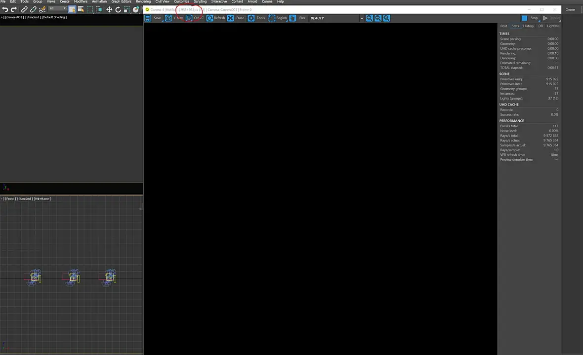

Добрый вечер.
Перешёл с 3ds max 2018 на 2020.
А так же с Corona 1.7 на 4.0.
Сижу на 4к мониторе 27"
Сейчас заметил на рендере в интерактиве разрешение окна очень маленькое а окно само большое.
Как сделать чтобы при том же размере окна разрешение было выше?

Надо разок запустить просто рендер в нужном разрешении, далее интерактив будет запускаться исключительно того размера, с которым последний раз рендерили. Кажется это так работает.

F10 -> System Settings -> Image Upscaling Factor.
Попробуйте покрутить. Эта настройка как раз для 4к мониторов и интерактива.
Если я правильно помню, то когда стоит 2.0 - это значит что разрешение будет вдвое меньше чем разрешение интерактив-окна. Получается у вас там небось стоит 4.0, тогда поставьте 2.0 или 1.0, в общем поэкспериментируйте. Разумеется чем выше разрешение интерактива тем медленней становится рендер. Потому такую крутилку для 4к дисплеев и сделали.

F10 -> System Settings -> Image Upscaling Factor. Попробуйте покрутить. Эта настройка как раз для 4к мониторов и интерактива. Если я правильно помню, то когда стоит 2.0 - это значит что разрешение будет вдвое меньше чем разрешение интерактив-окна. Получается у вас там небось стоит 4.0, тогда поставьте 2.0 или 1.0, в общем поэкспериментируйте. Разумеется чем выше разрешение интерактива тем медленней становится рендер. Потому такую крутилку для 4к дисплеев и сделали.
То что надо! Спасибо!
Было 2.0. По ощущениям раньше по стандарту в 1.7 короне было 1.0. Выставил 1.0 :)
Спасибо вам огромное!! два месяца мучалась. У меня это значение на 3.0 стояло, поставила на 1 все отлично стало))
