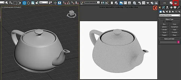

Если интерактив делаете в таком маленьком разрешении, то проще его вывести в одно из превью окон, как на скриншоте.

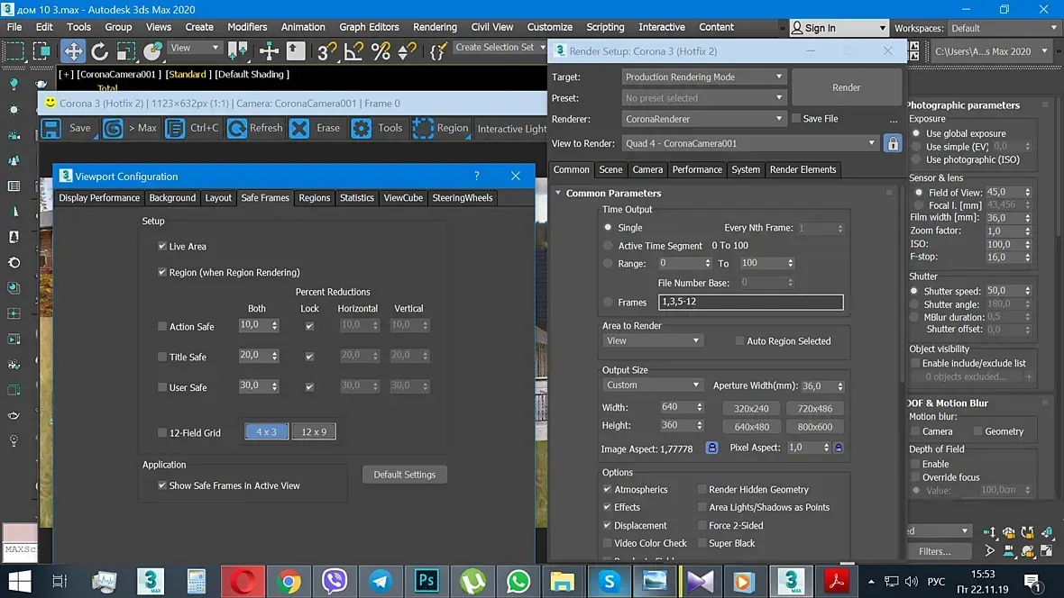

Сделать Camera view и залочить в рендер диалоге. Safe frames сохранятся если переключитесь в Perspective или любой другой.
Или так - в рендер диалоге лочите один квад, в нем же идете Viewport global settings -> Safe frames -> Show safe frames in active view. Теперь интерактив с этого квада всегда будет в размере выставленном в рендер диалоге.
На сайте c 18.09.2016
Сообщений: 2633
Украина, Запорожье
не работает
не работает
Теперь снял галочку Show safe frames in active view также рендерит
Настройки макса стандартные, я только вчера ставил 2020 и настроек не менял, так что  вариант того что я накосячил  где то я уже рассматривал.

Проблема в том что окно на пол экрана и что случайно задев его изменяется разрешение что приводит к новому просчету GI а соответственно время теряется впустую. А если откреплять окно то куда его потом деть чтобы оно не мешало? Не будешь же всякий раз когда нужно сделать тест, откреплять - прикреплять окно. Конечно эту проблему решает наличие второго монитора, но он на втором компе, а третьего у меня нету, тупо ставить некуда

Второе, не нужно мне говорить что у меня большой интерфейс. Как бы то ни было я не могу выставить разрешение интерактива меньше чем на рендере что я показал. РАзмер окна не меняется даже если я выставляю элементы экрана на 100%.

Думаю я не понимаю вашей проблемы. Даже если окно уменьшается/увеличивается при залоченном safe frame ратио остается. И как его можно тронуть? Чтоб изменить окно интерактива его надо перетащить, как его можно случайно задеть то? smiley-unknw.gif

Проблема в том что мне для тестового рендера нужно окно с разрешение меньше 1123, а уменьшить его не получается. Вот я вижу что работает это у Куприяненко значит оно работает, логично? И я хочу сделать тоже самое, ведь если оно работает на одном компе значит должно работать и на другом. Я не хочу искать способы обхода проблемы в виде открепления окон, переноса на другой монитор, а зачем? Ведь оно же работает у другого человека и как вижу работает отлично. Просто нужно найти причину. Это даже принципиально. Вот хочу чтобы так оно работало.

на скрине есть
