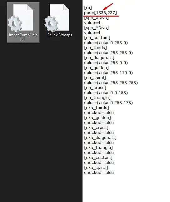

Столкнулся с проблемой: 3ds max 2021 открываю скрипт imagecomphelper , во вьюпорте появляется сетка, а окошка скрипта нет. Очевидно, что проблема возникла из-за того, что до этого было подключено 2 экрана, а теперь 1 и скрипт запомнил положение своего окна на 2м экране.
Решение: по аналогии со статьей Autodesk . Изначально я искал этот файл INI, но так его и не нашёл. Тем временем в дебрях проводника я нашёл папку со скриптами. Лежит она по пути C:\Users\*NAME*\AppData\Local\Autodesk\3dsMax\2021 - 64bit\ENU\scripts. Там же есть файл imageCompHelper. Двойным кликом открываешь, во второй строчке pos=[****,****] меняешь значение первых 4х цифр на 0 0 и готово. В следующий раз скрипт появится плюс минус по центру экрана и единожды выскочит окно с кодом. Видимо, это отчёт о внесённых изменениях. Уверен, что таким образом можно восстановить положение и других затерявшихся окон, когда не помогает ALT + ПРОБЕЛ

Благодарю, помогло! Случилась та же проблема

так же это работает и с другими скриптами, у меня так batchrender заглючил, лечил так же
