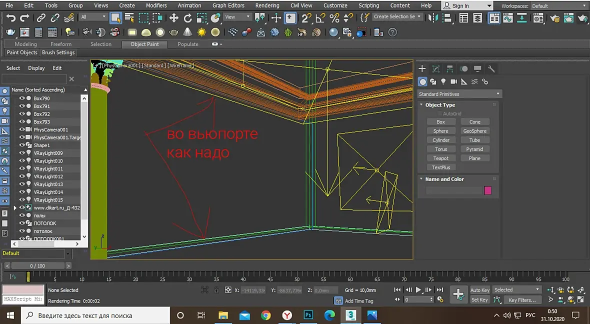

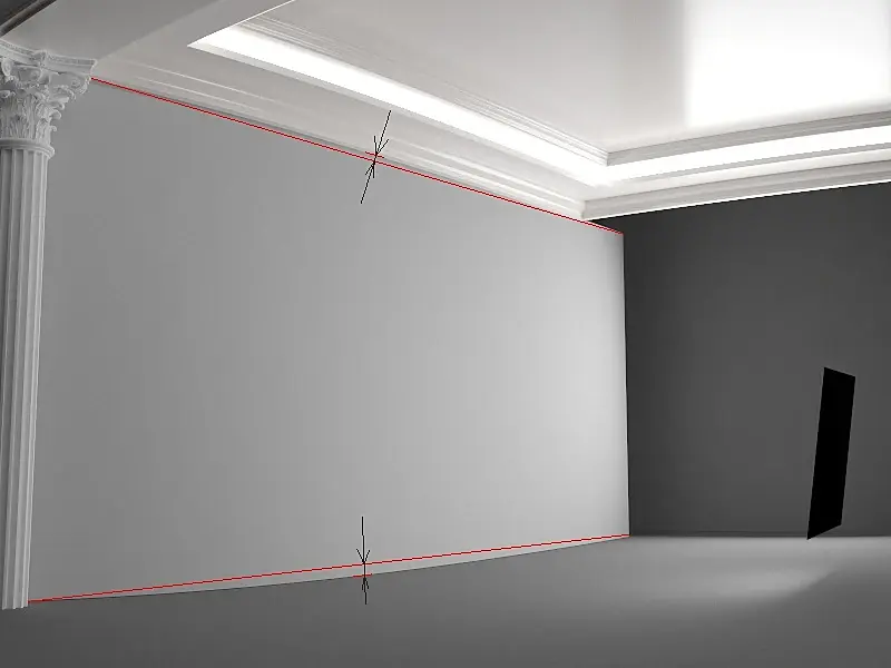

Доброго времени суток! Знающие люди подскажите пожалуйста. По поводу искажения перспективы при рендере через обычную камеру макса и vray phisical много написано. И что касается выравнивания вертикальных линий вопросов нет. Но по поводу горизонтальных никак не пойму, что нужно сделать чтобы их не гнуло дугой, чтобы выглядело как во вьюпорте. Во вьюпорте, при виде из камеры, линии ровные, в обоих вариантах камер пробовал, неужели только фотошопом исправлять?

F10 --> V-Ray --> Camera --> Тип поставьте дефолтный. Скорее всего там у Вас стоит Fish eye или Spherical.

Спасибо огромное, помогло!!!! У меня там стоял warped spherical. Я 3 дня форумы лопатил))) Еще раз спасибо!
Рендерю сейчас и не нарадуюсь). Чего я только до этого не перепробовал. Спасибо большое за помощь, думал уже в фотошопе надо будет дорабатывать. Почему они настройки типа камеры не вынесли к остальным в стеке модификаторов
