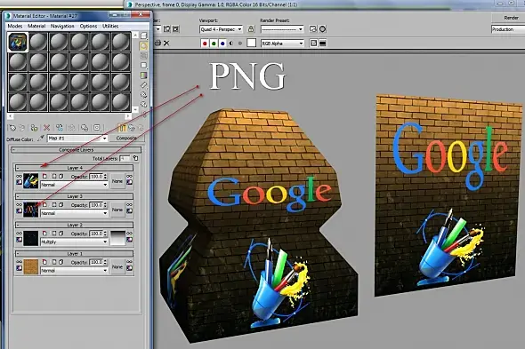

можно через карту composite. раскидываете картинки на разные каналы. управление расположением uvw map c разными каналами

взять за образец ваш картинку - НУЖНО чтобы кирпич был с прозрачными швами к примеру и нужно чтобы еще в добавок вся кирпичная стена была в прозрачная в месте надписи гугл с рисунком. Имея при этом только JPG  c маской ч/б для кирпича отдельно и для надписи отдельно.   Пока не смог добиться ))
можно конечно в фотошопе изменить, но мне нужно чтобы они были не зависимы, потому что нужно будет менять независимо друг от друга тайлинг

Цитата AllanSchezar:
ровно так же как и в фотошопе - перемножением.

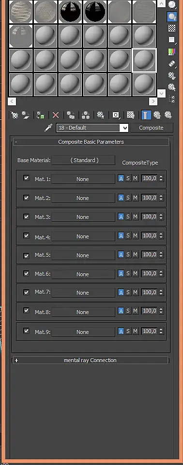

хммм....  у меня какой то интерфейс другой в composite. скину скрин

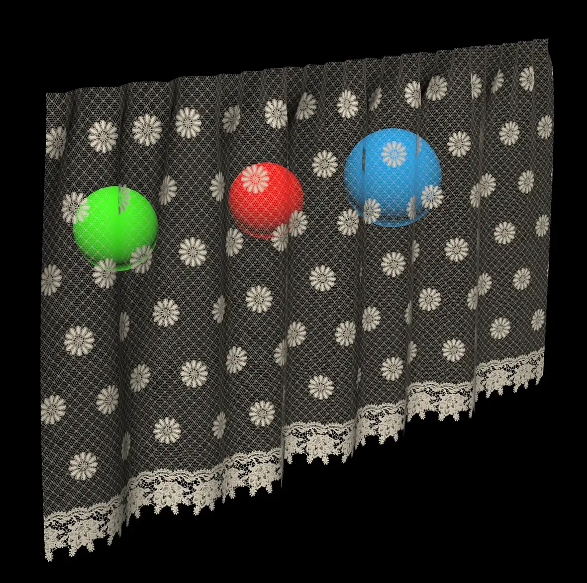

Пока выкрутился с помощью VrayCompTex.
По хорошему суть была такая(ради интереса и обучения),  Типа штора у которой есть мелкая сетка, на которой идет еще узорчик в виде цветков, а в низу на краю идут кружева с неровными краями. Я взял Plane, нижним полигонам назначил ID 2, верхним основным ID1. Сделал 2 мульти/саб - для верхней части и для нижней, в которых по два материала каждом из которых в Opacity поставил VrayCompTex, там вставил две маски, и там вычел одну из другой, которые потом смешал Vray Bland.   Роде так было дело )))))))) Намешал барматуху кароче
нужна карта, а не материал

Цитата red-rimm:
smiley-crazy.gif ой!!!!!

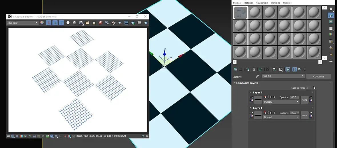

а я вот типа такое намутил

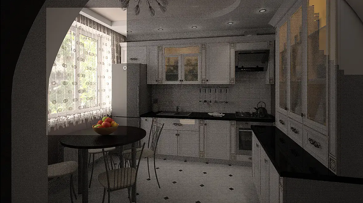

а вообще вот так получилось. балуюсь, кухню себе рисую ))) (как умею конечно)
