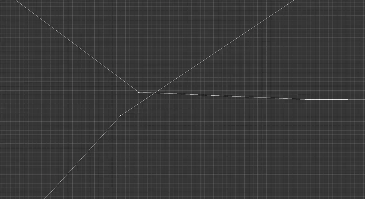

Здравствуйте. Пытаюсь вычесть один сплайн из другого, но почему-то не выходит. Вершины передвигала, но все равно никак, помогите пожалуйста разобраться.
Решила выйти из положения с помощью функции CrossInsert, с одной стороны точку получилось добавить:

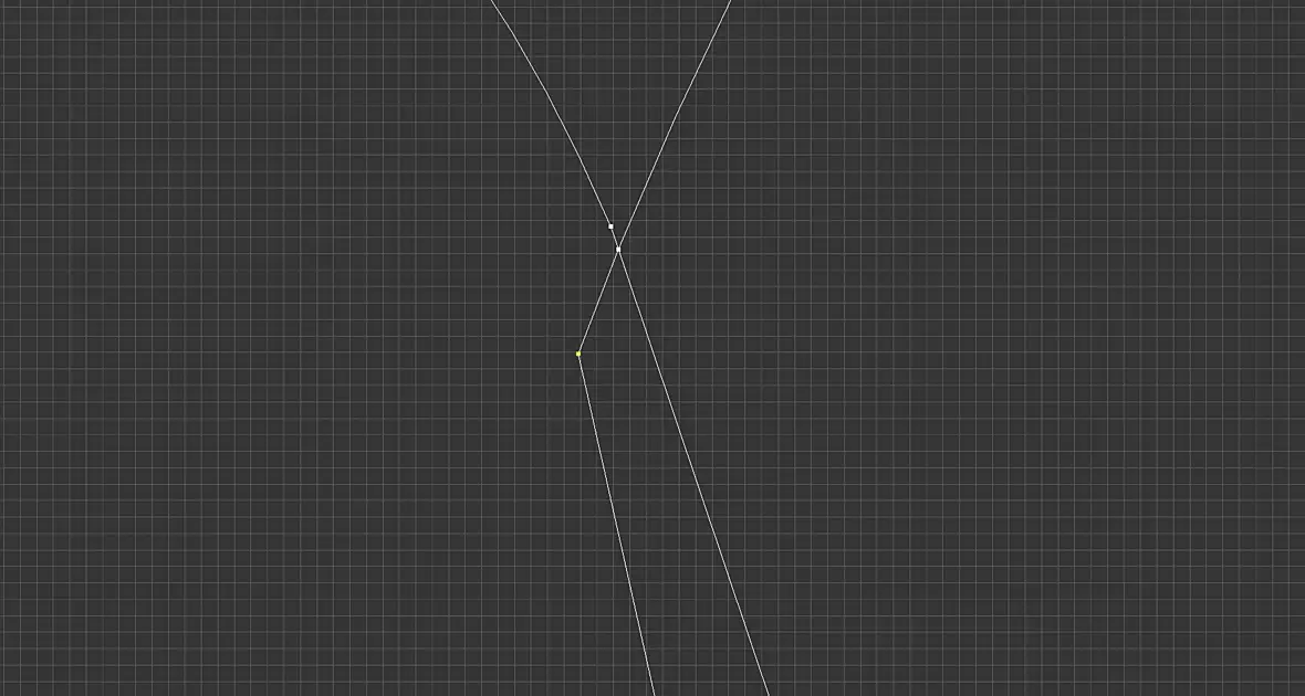

А с другой нет (((

сплайны  компланарны?

Воспользуйтесь Trim/Extend во вкладке Geometry для edit spline. При этом нужно перейти на spline во вкладке selection. Если не срабатывает по дефолту, то поставить галку в infinite bounds.
Да!

У меня тоже булевские операции в сплайнах не работают. Точнее иногда, но редко работают, а чаще нет. Забил. Пользуюсь трим и екстенд, как выше коллега посоветовал. В особо запущенных случаях рисую сплайны в корле. В нем работа со сплайнами как-то гораздее реализована, на мой вкус.

Не проще ли просто точки дорезать в местах пересечения и удалить лишнее сегменты, завелдив потом точки?

такие проблемы решила присоединением редактируемой делали к занового созданному сплайну или объему. иногда оказывается,  что сплайн или объект некорректные, когда присоединяешь, у них будут свойства объекта к которому присоеденили, без ошибок

сейчас уже не надо пользоваться этой кнопкой внутри сплайна, с некоторой версии в максе появился  ништяковый булин для сплайнов, без разрушения входной геометрии и которому пофик на расположение сплайнов, плюс у него есть радиусное сопряжение
