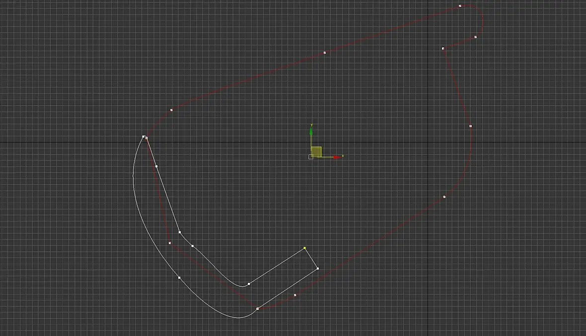

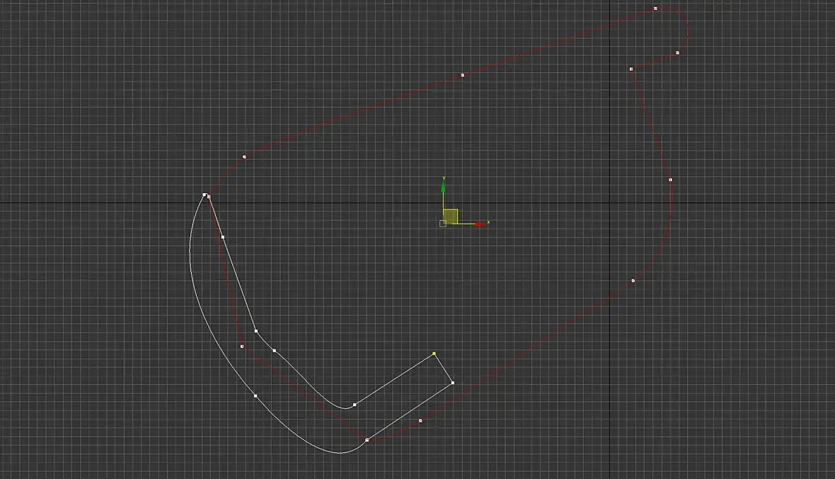

Здравствуйте. Пытаюсь вычесть один сплайн из другого, но почему-то не выходит. Вершины передвигала, но все равно никак, помогите пожалуйста разобраться.

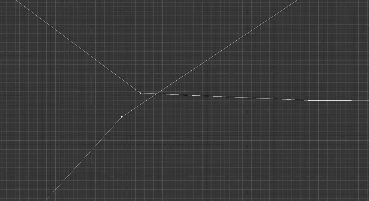

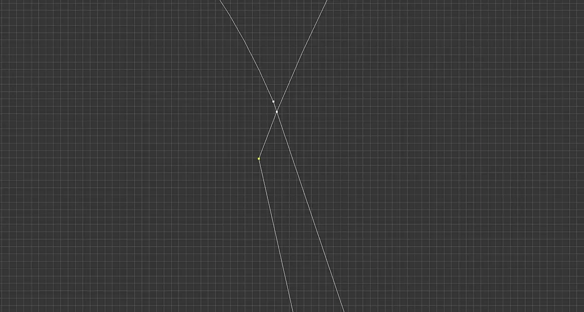

Решила выйти из положения с помощью функции CrossInsert, с одной стороны точку получилось добавить:
А с другой нет (((

сплайны  компланарны?

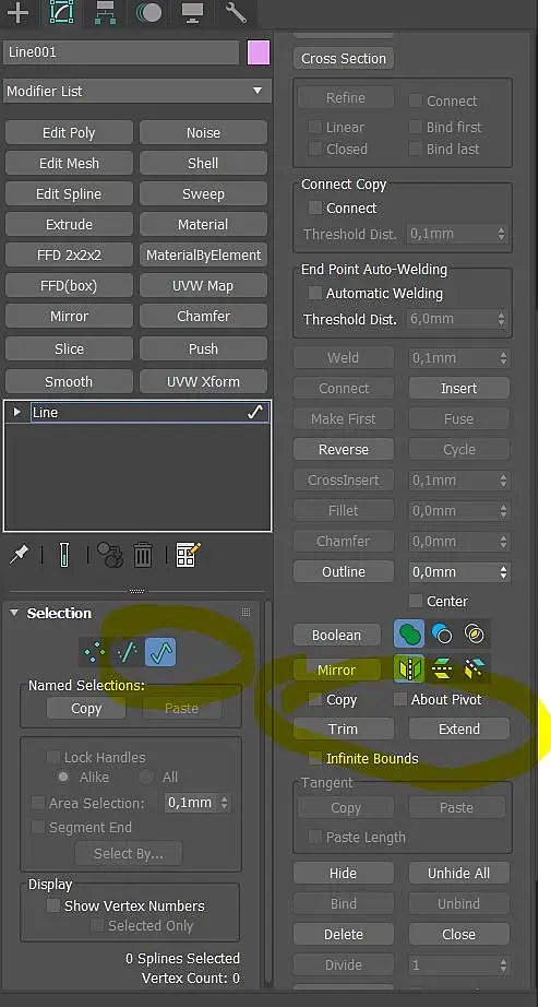

Воспользуйтесь Trim/Extend во вкладке Geometry для edit spline. При этом нужно перейти на spline во вкладке selection. Если не срабатывает по дефолту, то поставить галку в infinite bounds.

Да!
