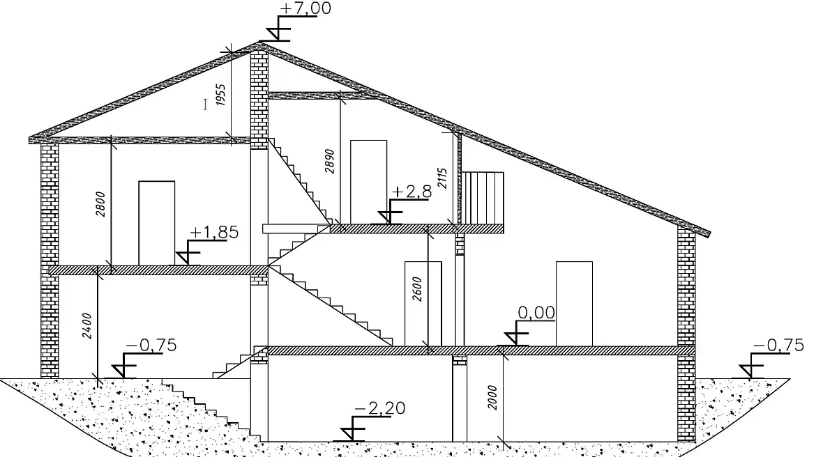

Чтоб там не регистрироваться - покажу какое там было вложение.
Спасибо.. здесь такая же ситуация.. Ну хорошо, попробуем обозвать единым первым этажом.
